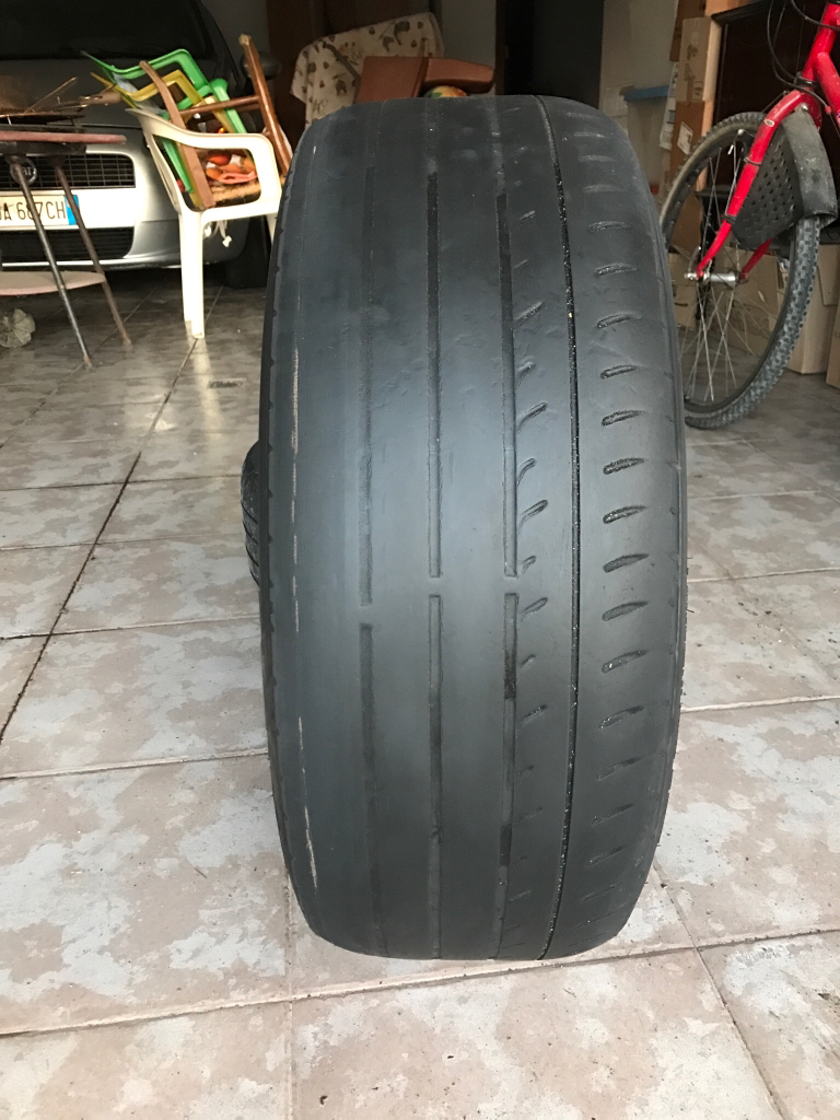

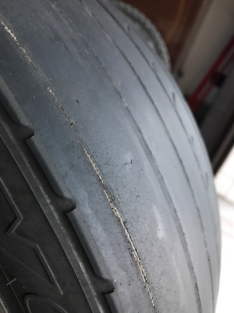

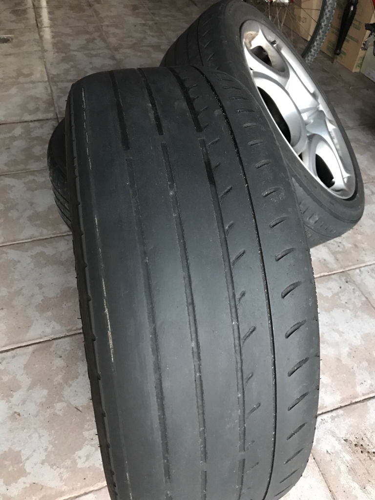

    Sarei tentato a modificare le geometrie ma ho una paura fottuta che mi capiti la stessa situazione che ho vissuto con la mito e dopo decine di convergenze e regolazioni varie non sono riuscito a risolvere nulla..
    Eppure ero andato da un bravo assettista a Modena!!
    Praticamente avevo un auto che consumava la gomma anteriore destra all'interno nel giro di 6 mesi, che tirava a destra e che nelle rotatorie o nelle curve a sinistra perdeva aderenza al posteriore..

    direi che tanto bravo non era allora..

    purtroppo quelli veramente capaci di solito non lavorano nemmeno nei negozi. (gommisti, e officine varie)
    Di solito lavorano per qualche squadra corse, o roba del genere.
    diciamo che se uno vuole sistemarsi l'auto fa prima a farselo da solo, e per quel che so la strada è una sola:
    1- iniziare a studiarsi come le varie geometrie influiscano sul comportamento dinamico di un veicolo
    (cosa non impossibile oggi giorno grazie alla rete dove è possibile consultare un infinità di testi accademici)
    2- capire bene cosa esiste in commercio per sostituire i vari pezzi che reputiamo da cambiare
    3-provare l'auto dopo il montaggio dei pezzi e a seconda del comportamento decidere cosa spostare, regolare, ecc., sulla base di quanto appreso al punto 1
    a quel punto il gommista o il meccanico serve solo per regolare le geometrie sospensive e di sterzo come noi abbiamo deciso che siano regolate.
    alcune prove per gradi e secondo me al risultato ci si arriva.
    dall' assettista famoso spesso invece si ottiene solo di farsi montare dei pezzi, e nient'altro.
    (oppure anche peggio, come ci hai raccontato..)
    altrimenti bisogna avere il culo di conoscere o trovare qualcuno che si prenda la briga di mettersi seriamente a provare e riprovare l'auto, e sistemarla come desideri
