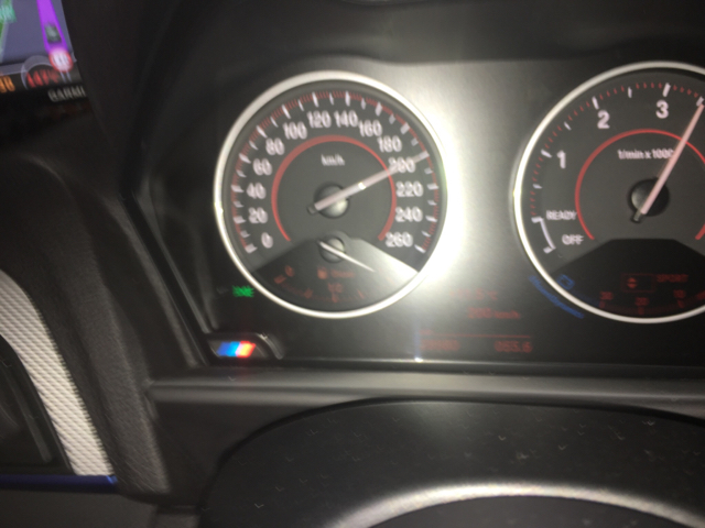

    Va bene che io son pazzo, ma se facesse così non sarei riuscito a fare questo scatto...
    Ad angoli come sei messo?!?
