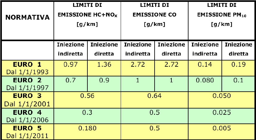

    Comunque, leggi a parte, a livello di inquinamento, quanto inquina un benzina scatalizzato? Quanto inquina o diesel Euro 2-3? Quanto inquina una vespa 2 tempi o uno scooter?
    Esistono tipo delle tabelle di confronto? giusto per capire, anche a livello di salute, quanto può far male avere un'auto scat

    La prima tabella presa a caso indica via via il limite piu' stringente di emissioni consentite
