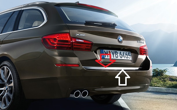

    Inizio trasformazione in M
    Questa striscia la m sport la monta ??
