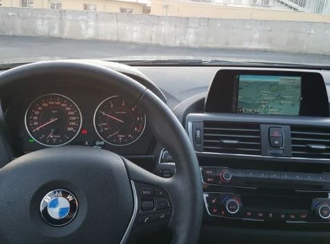

    Salve a tutti, sto per acquistare una 116d Sportline 2015 (importazione tedesca), e vorrei capire esattamente come riconoscere il modello di infotainment presente sulla stessa.
    Posso fornire una foto.
    Nello specifico vorrei capire se è possibile comandare l'applicazione spotify presente sul cell direttamente dal joystick, ad esempio scorrere le playlist e le varie tracce.
    Inoltre non sono riuscito a trovare info sui vari accessori presenti, ad esempio se posso avere controlli tramite cell, se posso verificare lo stato della macchina tramite il login sul web, e le varie applicazione dell'infotainment.

    Spotify dovrebbe funzionare come dici, ma è possibile che per farlo tu debba connettere il cellulare via usb, via bt permette solo l’ascolto e lo skip, funziona sulla mia che non ho neppure navi, quindi su quella in foto (che sembra montare un navi business) dovrebbe come minimo funzionare via usb e forse (ma dubito) anche via bt.
    Per gli optionals dovrebbe dirteli chi la vende...in ogni caso se hai il telaio puoi provare con uno dei vari siti di decodifica ( bimmerwork ecc ) inserendo le ultime 7 cifre, anche se ultimamente davano dei problemi, per alcune vetture funzionano ancora e per altre no.

    Grazie delle info. In effetti è bastato chiedere al proprietario, e mi ha confermato che può ascoltare spotify via BT e visualizza anche le immagini delle copertine dell'album sull'infotainment.
    Quindi per capire quali sono i reali accessori di connettività della macchina servirebbe il telaio?
    Pensavo che questi infotainment avessero un modello ben preciso, e in base a quale montavano, si poteva risalire alle varie applicazioni disponibili.

    Confermo che Spotify permette le funzioni di ascolto e skip in BT, mentre ha le funzioni complete in usb. Però non capisco il motivo per cui (via usb) non riesce a vedermi le playlist, la libreria e l'elenco delle tracce. Inoltre, a volte spariscono i comandi di libreria e playlist (sempre in usb) e mi rimane solo lo skip delle tracce.

    L’app Spotify (o una delle altre “concesse” da BMW) la devi avere sul cellulare, se ti colleghi via usb avrai più controlli e le copertine, via bt probabilmente solo skip e titolo. Accedi con le tue credenziali al sito BMW e verifica quali servizi hai attivi e quali scaduti.

    Purtroppo avendo un id4, e non 6, non hai la possibilità di avere le app, devi usare solo lo streaming Bluetooth o usb!
    Vedrai le copertine e basta
