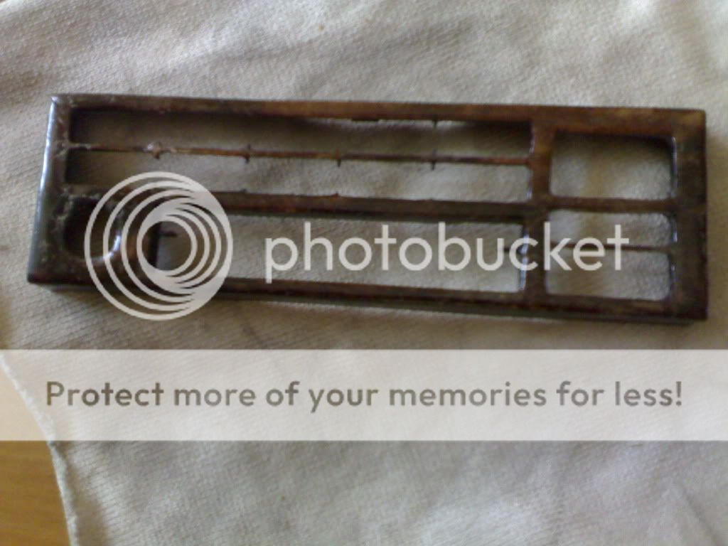

    grande luciano, sempre lavori bellissimi su quegli interni ;) /emoticons/wink@2x.png 2x" width="20" height="20" /> !

    grazie ragazzi...
    in realtà sto ancora migliorando, il livello di finitura non è ancora quello che desidero....
    ma ci sto lavorando sopra.
    Paolino, per il prossimo contest, il premio per gli interni più belli me lo recapitate direttamente a casa??

    Scusami, ma quella sarebbe la mascherina finita?
    Con il trasparente bianchiccio e la vernice a bolle? :-k
