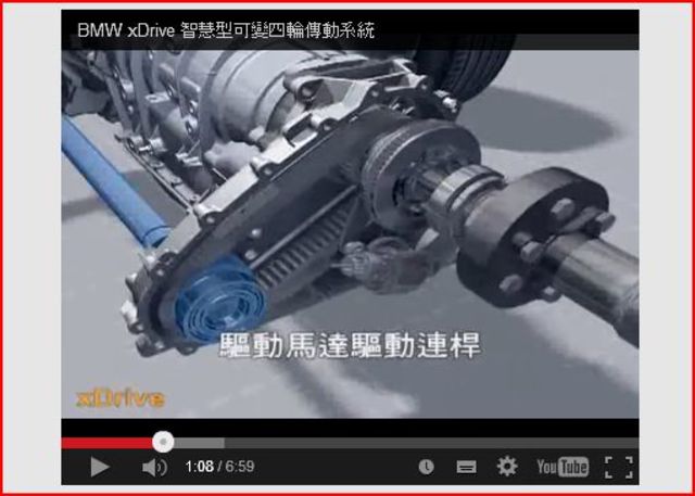

    Questo è un'estratto del filmato nel link, ma il trasferimento all'albero trasmissione anteriore viene comandato da una cinghia dentata...???
    host immagini
    Ultima modifica di un moderatore: 26 Gennaio 2016

    E' un vecchio modello, oggi ci sono gli ingranaggi
  19. viperino

    E meno male......quindi noi abbiamo gli ingranaggi.:cool:

    Noi dovremmo essere al terzo step con gli ingranaggi, fra i due c'era la catena
