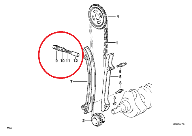

    Leggendo qua e la anche su altri forum, ho trovato alcune discussioni che riguardano la sostituzione del tendicatena inferiore originale su motori M50 / M52, con il modello adottato sui motori S50 / S52. Per intenderci quello cerchiato in rosso:
    Specialmente negli Stati Uniti sembra che questo upgrade sia molto diffuso, in quanto pare che il tendicatena usato sulla serie M3 sia di migliore concezione e offra una migliore tensione. Inoltre si dichiara che sia completamente sostituibile sui "normali"motori serie Mxx 6 cilindri. Una sostituzione plug & play insomma.

    Basta cambiare molla e guarnizione stop. Non buttare 100€ inutilmente! Quanti km ha? Diciamo che su M50 ho notato differenze di lunghezza molla solo con kilometraggi elevati. È comunque un palliativo se la catena è allungata va sostituita, anche perché il tendicatena lavora con la pressione dell'olio, la molla serve a garantire in accensione la tensione della catena.

    Ciao e grazie 1000. E' un po quello che pensavo anche io, sostituire la molla ed ovviamente l'anello in alluminio dato che lo smonterei. il motore ha 270.000 Km, e comunque non ha rumore di battito della catena neanche appena avviato. Era un po un fatto preventivo e cercando info mi ero imbattuto su quel discorso.
