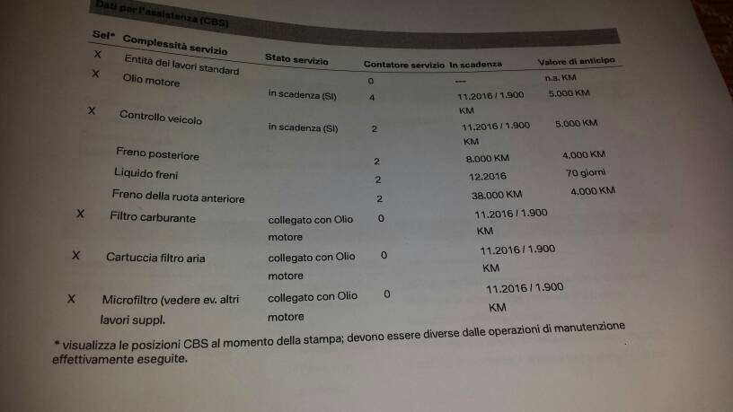

    Buon giirno ragazzi. Ieri sono andato in una nuova officina per far leggere la chiave della mia f30 320d. Fra 1900km devo fare il tagliando e ho chiesto se è possibile aggiornare la vettura. Mi hanno confermato che la vettura deve essere aggiornata. La mia domanda è questa. L addetto mi ha gentilmente consegnato copia fella scheda chiave. Con mio stupore noto che alcuni contatori de servizio sono a 0!! Io ho fatto gia 3 taglianti tutti in bmw è normale che sia microfiltro sia filtro aria diano a 0??? Io ho il pacchetto tagliandi quindi non ho mai pagato questo vuol dire che i componenti con cobtatore 0 non sobi stati nai sostituti?? Perché se è cisi faccio un casino impressionante! ! Sulle ricevute dei tagliandi risultavano cambiato. Da premettere che nella vecchia officina non mi hanno mai aggiornato l auto a liro dire già aggiornata ma impossibile visto che è del 2012. Allego parte della lettura chiave grazie
    Dimenticavo... l auto ha 110000km quasi

    Forse da 0 perchè sono collegati con il cambio olio motore, come riportato sullo stato di servizio

    Io capisco che 0 è il contatore quindi mai incrementato. Olio cambiato 3 volte freni 1.. quindi con quelli mi trovo ... al prossimo olio saranno 4..

    Quindi con quel 4 sull'olio e quel 2 sui freni il computer si è portato avanti, in realtà stai a 3 e 1 ho capito bene?

    Si. Ho fatto 3 cambi olio e 1 freni..

    E fino a qui ci siamo capiti, poi secondo me gli 0 dipendono dal fatto che quei pezzi li considerano col cambio olio

    Ho capito. Ma risultano gia cambiati nei precedenti... dovrebbero avere stesso valore dell olio.. o no?
