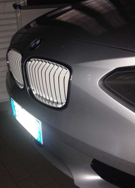

    la mia F20 è una Unique quindi con i reni "normali" (bordo cromato e listelli neri opachi).
    Siccome la mia auto è in colore glaciersilber volevo sostituire i reni normali con quelli urban che sono bianchi per ottenere questo risultato:
    che ho visto dal vivo e mi piace molto.
    invece di ricorrere alla riverniciatura acquisterei direttamente i ricambi per conservare i reni originali per sicurezza, e penso li farei sostiturei dal carrozziere siccome ho poca manualità e attrezzatura per lo smontaggio del paraurti.
    La mia domanda è: i reni hanno gli stessi agganci? Sono tutti uguali? ho sempre visto persone chiedere per i reni performance e mai per quelli urban. Non vorrei che, come le griglie fendinebbia, avessero attacchi diversi (infatti io non potrei montare le griglie fendinebbia Sport o Urban, e viceversa).
    Qualcuno ha avuto esperienza con cambio dei reni anteriori? Grazie..

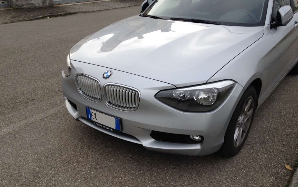

    Mi rispondo da solo così può essere utile ad altri :) /emoticons/smile@2x.png 2x" width="20" height="20">
    Ho comunque ordinato i pezzi e li ho sostituiti.
    A differenza delle griglie fendinebbia che sono compatibili solo con le lines a cui appartengono i reni hanno gli stessi attacchi.
    Ho montato i reni urban sulla mia unique e sono arrivato a un risultato che trovo molto elegante e gradevole.
    Non difficilissime da montare, un po' di noie con le clip inferiori (delle vecchie, ne ho purtroppo incrinata un po' una), ma ne è valsa la pena.

    Io ho prima provato da me, altrimenti sarei andato dal carrozziere.
    In realtà non avevo attrezzi adatti e mi sono arrangiato, un po' di calma e si fa tutto. Tolta una griglia, si riesce a infilare una mano per togliere l'altra e il 99% del lavoro è fatto
    Io ero molto indeciso.
    Alla fine visto il colore chiaro della vernice ho preso questi, conto di recuperare sportività con i cerchi scuri da 17 che prenderò per le gomme estive. :) /emoticons/smile@2x.png 2x" width="20" height="20">
    Comunque in foto non rende alla perfezione perchè sembra uniformarsi al colore dela carrozzeria "camuffando" le griglie, in realtà con i riflessi del cromato e l'opaco dei listelli si crea un effetto che esalta la sagoma dei reni anche su colori chiari.
    Peccato per le griglie fendinebbia, le Unique hanno un profilo carino ma mi sarebbe piaciuto montare le sport.
