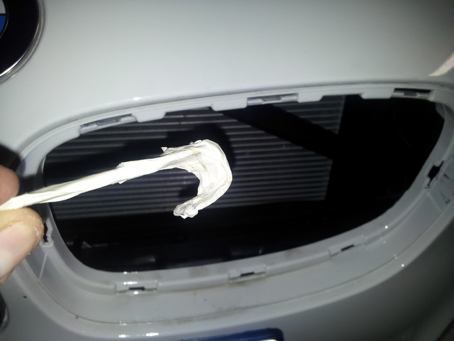

    Ho seguito la guida che mi hai indicato...ce l'ho fatta , tempo per effettuare la sostituzione circa tre quarti d'ora.
    E' stato un po' incasinato sganciare le tre graffette inferiori però mi sono procurato un piccolo gancio " molto artigianale " perchè onde evitare di rigare le parti in plastica l'ho rivestito di nastro di carta.
    Comunque secondo me si potrebbe addirittura azzardare a sganciare le graffette dei reni dall'esterno senza neppure passare dalla parte superiore, l'unica "fatica" è riuscire a realizzare un gancio migliore.
    Ad ogni modo la cosa più importante è che non ho regalato 80 € alla conce BMW.
    Grazie Marowak per l'indicazione della guida.

    Le foto finali? Bravo zeta ;) /emoticons/wink@2x.png 2x" width="20" height="20">

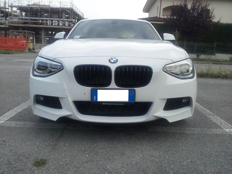

    Ecco Filippo...

    Bellaaaa... [MENTION=48948]iaio92[/MENTION] ti invidiera ... ;) /emoticons/wink@2x.png 2x" width="20" height="20"> o li avrà già messi? Io devo assolutamente prendere almeno il front pack m ... Come la vedi la mia con il muso nuovo se lo cambio ? :) /emoticons/smile@2x.png 2x" width="20" height="20">
