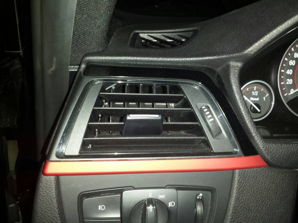

    Ciao ragazzi, vorrei wrappare le modanature interne della mia f30.. Per intenderci tutte quelle nero lucido..vorrei sapere come rimuoverle, sono tutte ad incastro? La zona idrive ha viti di fissaggio o basta tirare? Vi allego le foto di ciò che devo smontare.. Grazie

    la modanatura sotto al cruscotto e quella dell'idrive sono solo ad incastro, niente viti
    basta tirare e vengono via
    quelle delle portiere non le ho ancora smontate

    Ok... Per rimuoverli hai usato spatole o altro? Non vorrei lasciare segni

    Ho visto sempre nel sito di uno che aveva pellicolato la striscia sotto (per intenderci quella rossa nel tuo caso) a quanto sembra si possono disaccoppiare perché anche loro sono incastrate, ma prendi con le pinze l'ultima cosa che ti ho detto...

    non ho usato niente, solo le dita, facendo attenzione
    con spatole od altro avevo anch'io paura di lasciare dei segni, con le dita nessun problema

    grazie... ma ho solo una mano a disposizione... credo che farò con una spatola in plastica

    perfetto .... si disaccoppiero la striscia rossa e faro un lavoro perfetto così...

    Sono tutte ad incastro.... Quella centrale ti viene via con le bocchette ed anche la Sx... Le bocchette hanno solo un semplice cablaggio con un morsetto da staccare. La rotella dell'iDrive invece è attaccata alla modanatura con due viti torx se non ricordo male... Ovviamente è' cablata anche la rotella :wink:
    Per smontarle ci metterai dieci minuti esagerando ... :wink:

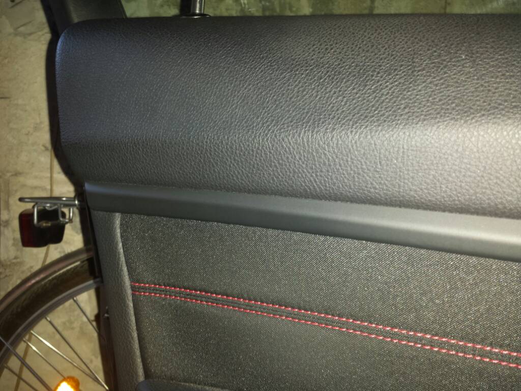

    Ragazzi... Mi sapete dire se questi listelli si possono smontare?

    qui non ti so aiutare... volevi dipingerli?

    tutte le parti nero lucido le sto wrappando con pellicola 3m carbonio.. a queste aggiungero la mascherina autoradio e vorrei aggiungere quei listelli.. vedo come sembra al max poi li riporto originali... il nero lucido è bello.. ma zona tunnel per colpa del bracciolo scorrevole ho dei micro graffi che non sopporto..

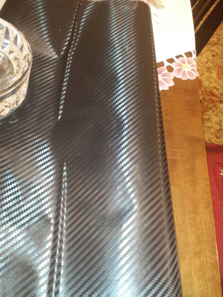

    Pellicola arrivata...
