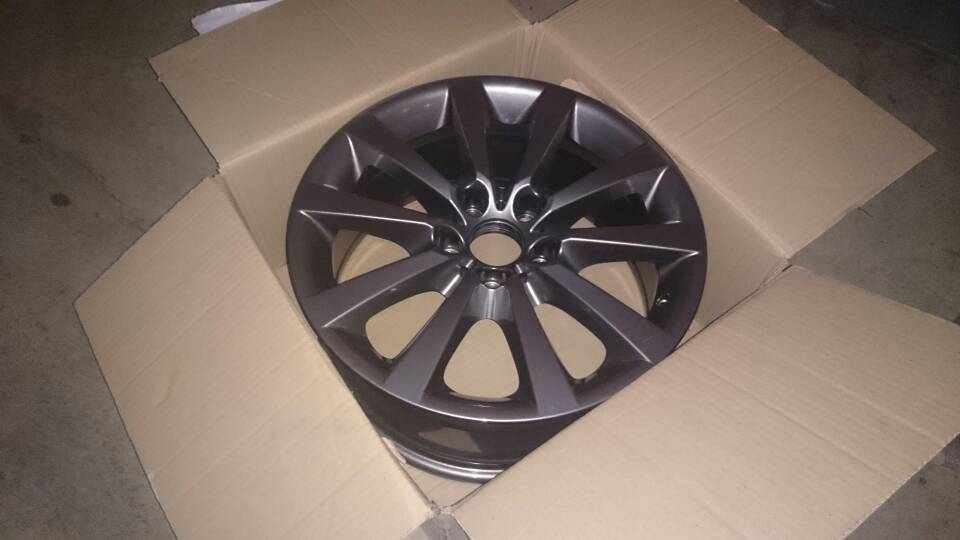

    Volevo un vostro parere: ho acquistato per la mia F11 i sensori, cod. 36106798872 e le valvole 36146792829 da montare su cerchi 328 da 18 con le invernali. Credo però che il codice corretto delle valvole sia ...830, un po' più lunghe, in quanto queste x me sono troppo corte, corretto?
    Per montarle basta mettere sensore interno al cerchio fissato con la vite in dotazione alla valvola, far passare in fessura come valvola normale, e bloccarle con il dado dalla parte esterna, cosi che Il sensore appoggerà un minimo sul cerchio interno, corretto?
