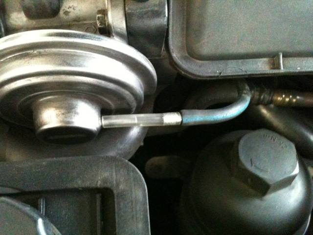

    avevo fatto il kit con un manicotto di recupero . . ma ho pensato di andare da un autoricambi e comprare il tubo per fare il manicotto della stessa misura di quello nero/blu . .
    crino tu hai gia' in mente come fare il kit ? o tappi semplicemente ?

    ..sai che non riesco a capire com'è il kit di [MENTION=1072]Rinosuke[/MENTION] ??? o forse l'ho visto ma non ricordo...

    a pagina 3 di questa discussione trovi il suo metodo . .
    e' semplice, ha staccato il tubo nero blu dalla egr e con un riduttore da antenne per autoradio lo ha giuntato con un pezzo di manicotto e portato alla egr . . cosi' ha tappato e non si vede nulla e non hai manicotti vaganti o fascettati . .

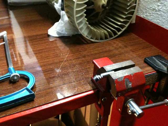

    info per molle - ammortizzatori e39 touring chrome
    Piccolo reportage sulla chiusura egr
    Ho seguito l'idea di [MENTION=1072]Rinosuke[/MENTION] , tagliando la testa ad una vite del passo giusto ed aggiungendo un pezzetto di tubo... Prime impressioni positive, ho notato fumosità' azzerata e mi pare più pronta ai bassi.....

    grazie ;) /emoticons/wink@2x.png 2x" width="20" height="20" />... tieni anche presente che, come hai già detto tu, il cambio automatico quando affondi scala per tenerla alta di giri, io ho usato solo la terza, da bassi giri;)
    grande Claudio... son proprio quelle le positività, io ho notato anche un minor consumo.... nota negativa: non entrando in camera i gas già combusti, quindi caldi, ci mette un pò più di tempo il motore ad andare in temperatura.
