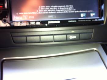

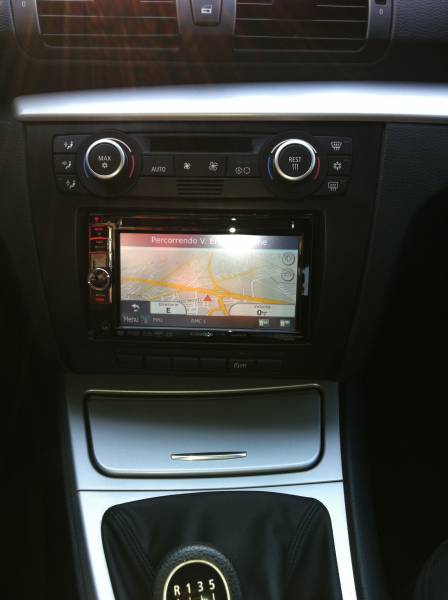

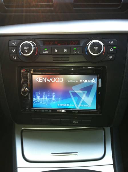

    ragazzi scusate il ritardo,
    vi posto le foto del lavoro finito sono a vostra disposizione per chiarimenti

    bel lavor Bravo , La mascherina dove l'hai ordinata?
  9. g@bri
    g@bri Aspirante Pilota
    29
    16 Luglio 2010
    bmw 118d
    la mascherina l'ho ordinata on line da un rivenditore tedesco pagata sulle 70 euro compresa spedizione
