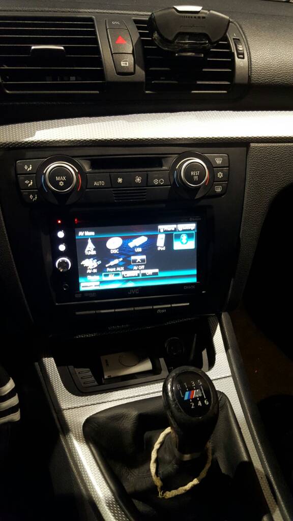

    Lavoro finito su e81 rest

    Riusciresti a mandarmi le foto e mi indicheresti i pezzi da comprare?
    grazie
