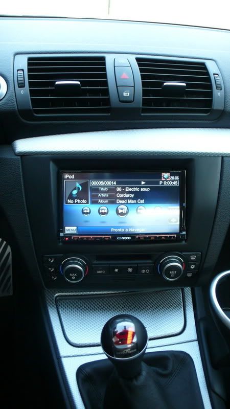

    c'e' chi lo ha fatto tranquillamente sulla rest
    come detto anche di la' vi serve una centralina canbus per l'alimentazione, e gli eventuali comandi al volante, perdete se li avete i sensori di parcheggio
    e in caso di service in conce dovrete rimettere la radio di serie, anche volante, ma serve :wink:

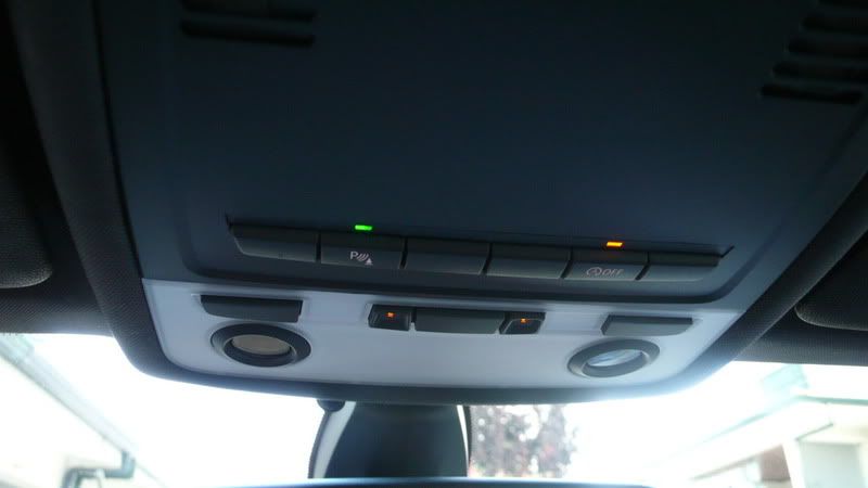

    Bello, vengono spostati i comandi del clima sotto dove ci sono i pulsanti per annullare lo start & stop automatico ecc. E che fine fanno ?
    Cmq belle idea se l'adottava bmw.

    questa e' un utente di un forum portoghese, e li ha messi sopra vicino alla plafoniera, comunque mi sembra ci siano mascherine che li spostano appena sopra il monitor

    Cacchio se lo montava bmw senza perdere gong e comandi al volante lo facevo fare al volo. E piu bello del navi sul cruscotto.
    Adt si puo fare in conce ?
