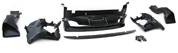

    Ciao io ho fatto il lavoro, quando ho un attimo ti posto il link. Comunque il para posteriore tra f30 e 31 è assolutamente diverso! Chi ti ha detto che sono uguali non ha la minima idea di cosa ti ha scritto...
    Cmq modifica fattibilissima, natura all'anteriore non basta il solo paraurti, servono condotti aria freni, condotto aria radiatore, supporti fendinebbia, parasassi inferiori destro e sinistro... Anche dietro oltre al para e diffusore serve il supporto diffusore che è diverso dalla versione non m-sport...

    Quindi, @paltry se io volessi passare dalla mia versione base del para posteriore a quella della M Sport, potrei prendere un KIT di questo tipo (guada qui) e aggiungerci solo il "diffusore" e il "supporto diffusore". Hai un link per capire che forma hanno e dove posso trovarli?
