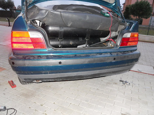

    Il tuo attuale baule dovrai chiamarlo in un altro modo, perche' non sara' piu' un baule :D /emoticons/biggrin@2x.png 2x" width="20" height="20" />
    Si vede poco ma rende l'idea:
    Sono 3 bombole per un totale di 80litri se non ricordo male.
    E per fortuna la e36 ha un gran baule!
    Cosi' com'e' ci faccio comunque la spesa, ma spesso qualche busta devo metterla davanti.
    Per darti un'idea ci entrano comunque delle confezioni da 6 di aqua, 4 credo.
    Non mi pare ti abbiano informato bene riguardo gli impianti, esistono impianti per tutto, l'importante e' metterlo buono, mentre quelli scarsi tipo il mio che e' ad aspirazione ti fa perdere veramente tanta potenza.

    Ciao, le foto sono venute quasi illeggibili, poi ne posto di migliori (dimentico sempre di mettere a caricare la fotocamera...), cmq dalla staffa al montante del cofano sono 40 cm, la parte piu' sporgente quindi, mentre quella superiore sta a circa 15 cm + in profondita', ci sono salito dentro e ci potrei chiudere una persona...
    http://postimage.org/image/1txt8zlfo/
    http://postimage.org/image/1txwk2af8/
    il vero problema di questo baule e' che e' stretto come quello di una uno, quindi ci vogliono quelle corte, ed e' abbastanza basso, perche' c'e' una modanatura a doppio profilo sotto la cappelliera che non conviene modificare, per fortuna che e' molto profondo, si traatta di ottimizzare gli spazi, si puo' avere un'idea disegnando la sezione e preparando dei cerchi di cartone nei vari diametri, ma va considerato che nel metterli in pratica ci puo' essere sempre qualcosa che non si e' considerato
    nello specifico le bombole (78 litri) sono cosi' suddivise:
    2x 24 lt (27 kg) una in profondita' e una sovrapposta come questa http://www.ebay.it/itm/110721557520?ssPageName=STRK:MEWNX:IT&_trksid=p3984.m1439.l2649
    poi c'e' una vera Faber da 30 lt davanti che e' piu' lunga e ci sta al limite estremo di lunghezza
    le bombole buone si distinguono dal rapporto peso/capacita' delle stesse, informazioni che sono riportate sul collo della bombola. ad es la Faber da 24 lt pesa 21 kg. ci sono bombole datate o non di marca che pesano il doppio della loro capacita'. in questo mi sono dovuto accontentare di mettere una decina di kg in + xke' Faber corte collaudate pronte al montaggio non ne aveva. poi ci sono le imz, le dalmine, che cominciano ad essere al limite... quelle in fibra di carbonio e fibra di vetro costano migliaia di euro, ma soprattutto a me non darebbero la sicurezza di una bomboa di acciaio massiccio, forse x questo alcuni produttori italiani non le realizzano (l'Italia e' il leader mondiale nel settore, soprattutto a livello di ricerca sperimentazione e progettazione, da sempre, poi c'e' la realizzazione in serie....)
    altre considerazioni che ho fatte riguardano l'allineamento rispetto all'asse (cercando di non farle sporgere troppo verso l'esterno) ed i benefici derivanti dal peso messo sulla trazione
    da considerare che se l'impianto e' a miscelatore invece che ad iniezione, sequent i consumi possono essere maggiori e l'autonomia molto ridotta, oltre al discorso della perdita di potenza, ma c'e' anche una differenza di prezzo tra i due di quasi il doppio. poi c'e' il discorso dell'omologazione, per ora fanno passare ancora + o - tutti, ma le normative europee sono gia' state in parte recepite nella legislazione nazionale con il risultato che tra non molto cominceranno a dire "se la macchina e' iniezione l'impianto deve essere iniezione senno' inquina" e le solite altre caxxte , quindi potrebbe essere l'ultimo periodo per avere una omologazione a libretto con un impianto meno costoso e non proprio in linea con la classe euro di inquinamento. tutte queste cose spesso non le sanno neppure gli installatori xke' a loro intererssa la situazione attuale, non l'evoluzione...
    FLASHLUBE e' un grande enigma, anche per il fatto che alcuni dicono che lascia residui carboniosi, altri che danneggia il catalizzatore, pero' secondo me male non dovrebbe fare, non dovrebbe...un tale invece del liquido in dotazione ci metteva dell'olio castrol per scooter con specifica x catalizzatore, boh!! poi le parti meccaniche col tempo si usurano tutte, le valvole si fanno anche a chi cammina solo a benz, non saprei...non e' testato da molto tra l'altro, ma le punterie idrauliche sono delicatissime (di gomma, altro che i valvoloni di acciaio...), e' una macchina che ha centinaia di migliaia di km all'attivo, poi il fatto che diceva VinZ4 lo condivido pienamente, infatti ho fatto lasciare il parametro temperatua di conversione a 30 °C e comunque ogni tanto ci andro' a benzina come facevo con la dedra anni fa... penso che mettero' anche qualche additivo all'olio motore, che e' un po' denso il 10-40 col freddo...vorrei andare a prendere quello che mettono in assistenza alla lancer di mio fratello
    SPESSORI li ho appena comprati http://www.ebay.it/itm/170478838454?ssPageName=STRK:MEWNX:IT&_trksid=p3984.m1439.l2649 perche' sinceramente ho fatto delle prove ed e' meglio alzarle un po' il culo per una questione estetica oltre che funzionale, mantenendo le molle rigide dell'assetto che erano scese di un solo cm!! speriamo la stabilita' xke' vado ad alzare di 4cm....
