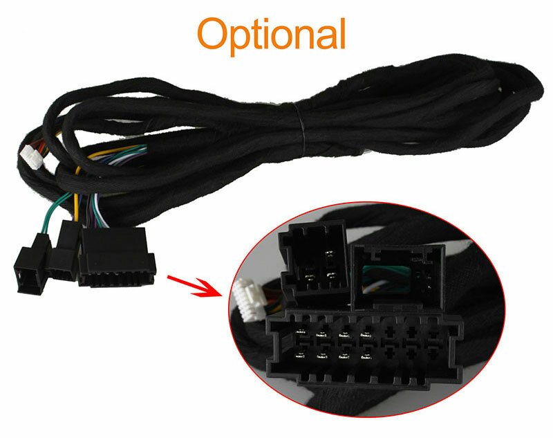

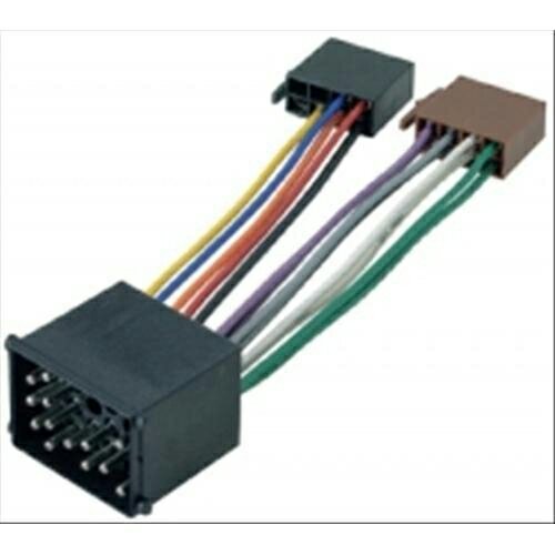

    allora ultima domanda tecnica dopo di che penso di aver risolto il problema.
    Il cavo prolunga che mi ha passato ieri imaligito
    è praticamente uguale a questo
    la differenza sta nella lunghezza giusto?
    Inviato dal mio ONEPLUS A3003 utilizzando Tapatalk

    Direi proprio di no. Quello che ti serve è così:
    Mentre quello che hai postato tu converte da pin tondi BMW a ISO e serve in aggiunta a quello sopra per poter usare una radio normale

    io ne ho postati due... il secondo che ho postato sembra identico a quello tuo..

  19. imaligito
    imaligito Primo Pilota
    1.475
    73
    14 Novembre 2012
    266.307
    X1 Xdrive 23dA
    Rimango della mia idea. Quello che hai messo tu ha due connettori bianchi e tre neri. Quello che ho postato io ha tre blocchi neri.
    Se metti il link dove hai trovato quello postato da te possiamo verificare la descrizione per essere sicuri

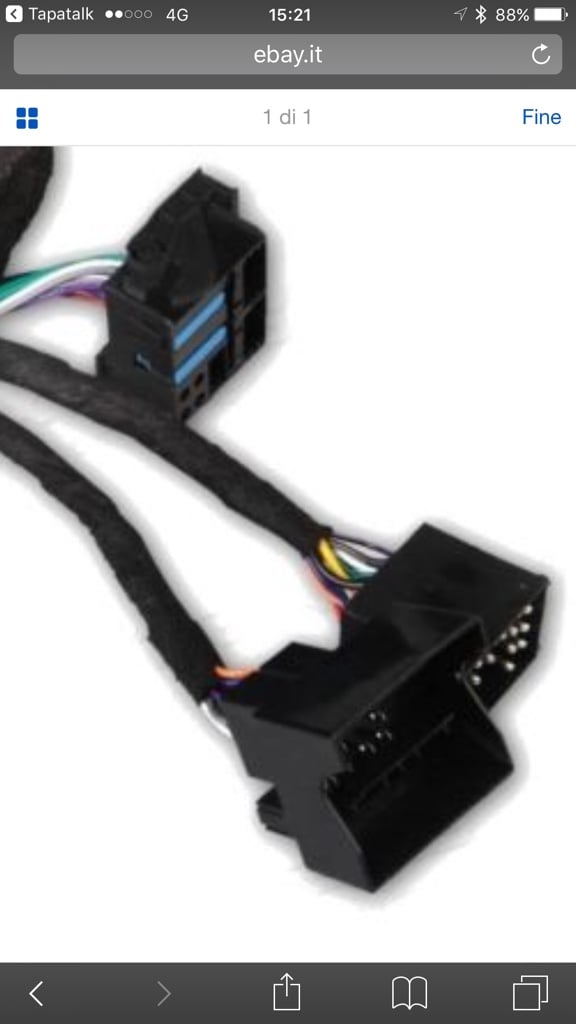

    ho preso un immagine dal web pensavo fosse quello che hai postato tu. e volevo postare quello che hai postato tu.
    perché la mia domanda era tra quello che hai postato tu e questo qui
    sembrano gli stessi solo che il tuo è lungo 6 metri. ma tu dici che sono diversi quindi niente. tocca per forza comprarlo...
