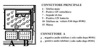

    Dovrebbe essere come la mia con i pin rotondi, cerco la foto e la posto.
    Eccole, le ho ricavate dal web, ma rendono l'idea.
    [​IMG][​IMG][​IMG]

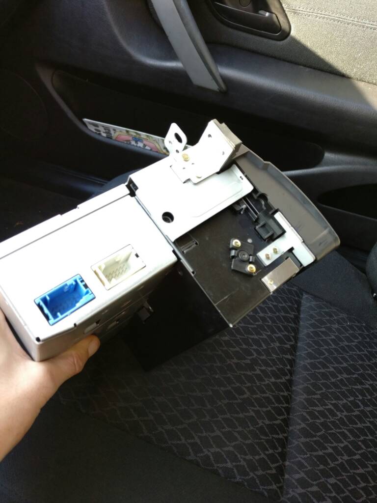

    Non ho quella cosa.ho due pin rettangolari (uno bianco o uno blu) che ho smontato dalla radio.

    Quello blu se lo collego alla radio comando la radio ecc.. Quello bianco accende il display

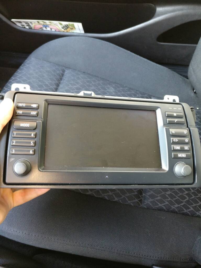

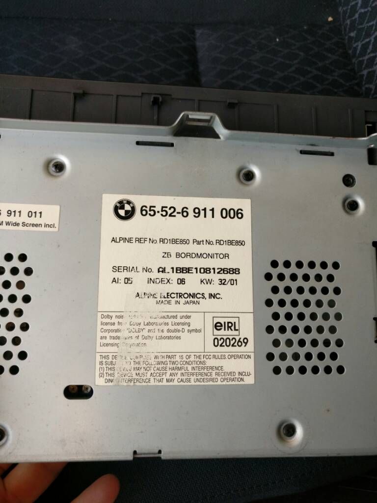

    Mi scuso con te, ma i cablaggi sino completamente diversi dai miei. Dato che hai tolto la radio potresti fare una foto del frontale e del posteriore. Se il bmwista si fa sentire sei nelle mani giuste. Se posti quelle foto cerco in rete se ci sono i collegamenti da farsi con i vari pin disponibili.

    ecco mi sembrava... [​IMG]

    il posteriore è completamente privo di porte/entrate
