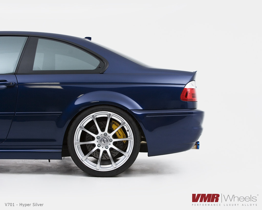

    Vorrei cambiare cerchi da 19 perché quelli originali anche se bellissimi e caratteristici sono piuttosto piatti, danno poco l'effetto di concavità e con gli ET originali sono anche parecchio rientranti soprattutto davanti.
    A me piacciono le gomme a filo o quasi del passaruota in modo da non dover ricorrere ai distanziali come sto facendo ora e da avere un'estetica molto più accattivante dovuta all'allargamento di carreggiata!
    Sono rimasto colpito dai cerchi VMR leggendo altri post e vorrei un consiglio prima di tutto sugli ET corretti per non sporgere con le gomme e anche per non rischiare che quest'ultime tocchino il bordo nelle disconnesssioni stradali e anche sul modello!
    Ecco i candidati:

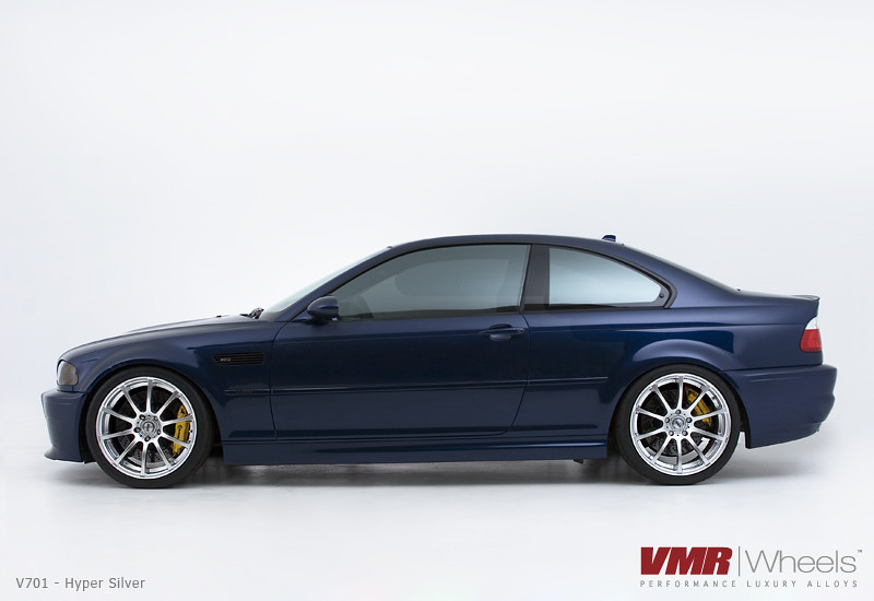

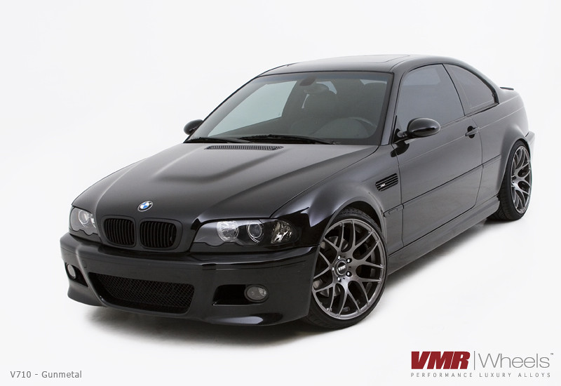

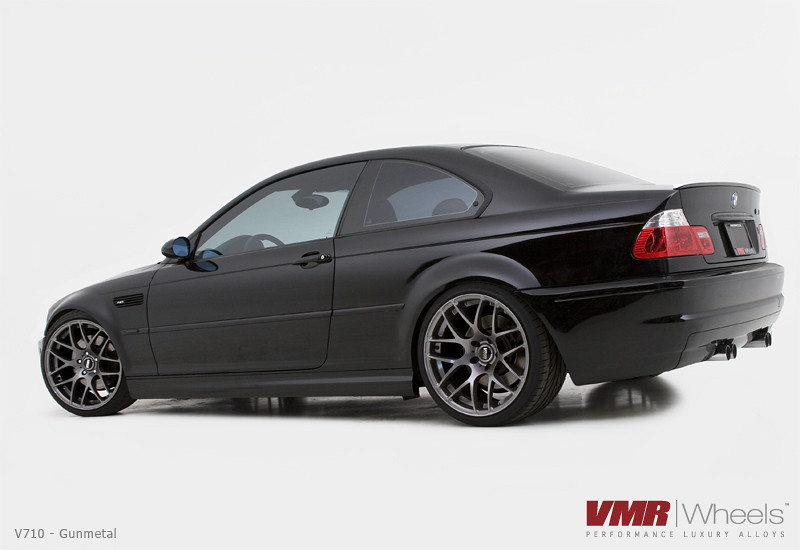

    VMR V710 GunMetal

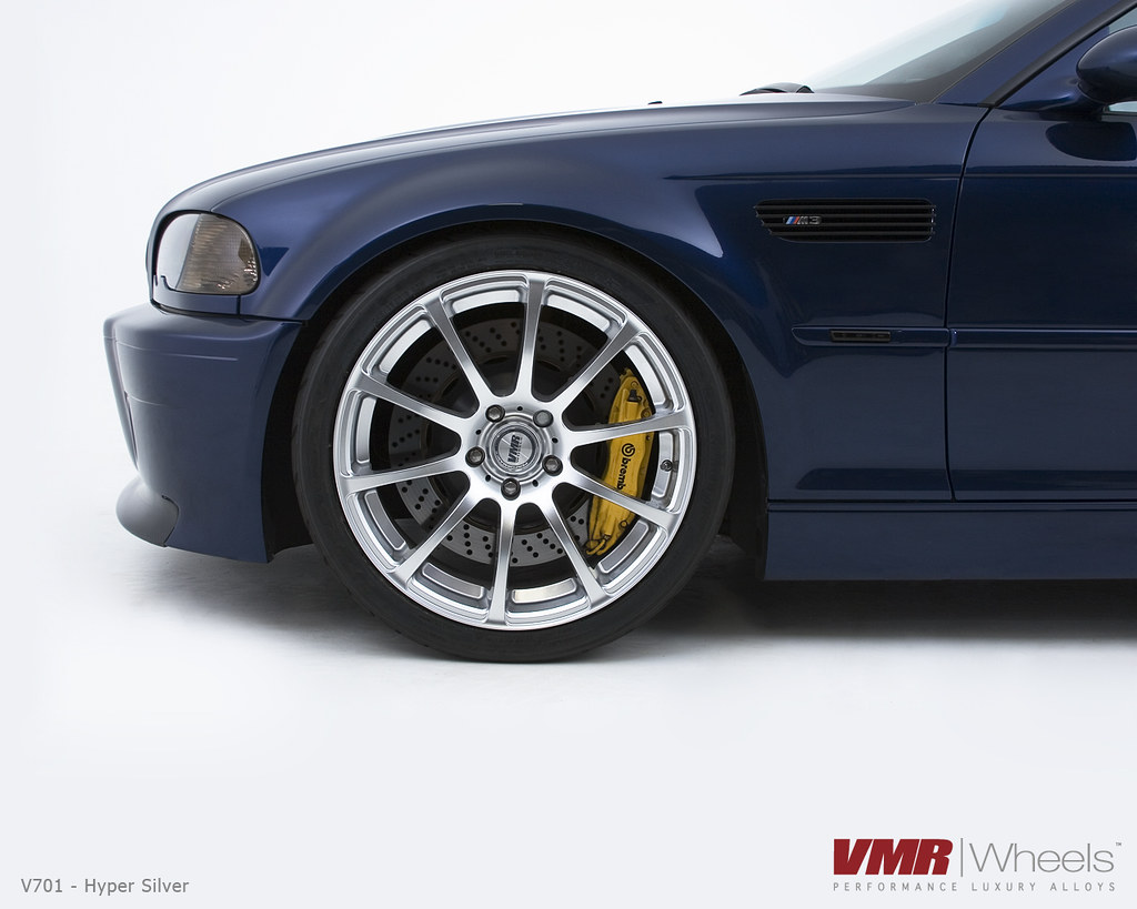

    VMR V701 Hyper Silver
    Le misure che consigliano gli americani sono:
    19 x 8,5 ET 35 Anteriore
    19 x 9,5 ET 22 Posteriore
    Secondo voi vanno bene o rischio?
    Le misure a libretto montano tranquillamente?

    ciao secondo me i v710 sono piu eleganti ed elaborati nel disegno un ottima alternativa ai soliti csl replica , i v701(quelli che ho ordinato io) sono piu corsaioli e sonoi una replca degli advan rs che costano un botto.........
    detto questo io sul colore della tua non vedo bene il colore gunmetal in quanto molto simile alla carrozzeria e non ci sarebbe molto stacco.......propongo piuttosto matte black o hypersilver .........
    per quanto riguarda gli et non ti fidare troppo delle misure che ti consigliano in usa perche loro sono proprio al limite dei passaruota e se vuoi montare un pss10 e abbassare l auto rischi di dover ribattere i passaruota e camberare molto..........
    io ti consiglio di prendere degli et simili a quelli dei 19 originali considerando che i canali vmr dovrebbero essere piu larghi (8,5 ant e 9,5 post.) al massimo a mettere dei distanziali sei sempre in tempo se invece esci troppo sono cxxxx......
    io tifo per i v701 matte black da 19 " ..............

    Si vanno bene ed hai ancora un altro pò di margine :wink:

    i vmr sono tutti molto concavi .......... e solo questione di disegno ed et visto che il colore lo hai gia scelto..............

    Come ti hanno detto le misure che ti hanno consigliato vanno bene ma se le vuoi proprio a filo potresti osare qualcosa di più con quelli posteriori.
    Potresti chiedere se hanno dei 9.5 x 19 ET 17 o dei 10 X 29 ET 20 o 22
    Gli anteriori posson andare bene anche se a mio parere anche un 8.5 X 19 ET 32 ci sta senza problemi.

    All'anteriore da ET 35 si passa a ET 20 quindi direi che non ho scelta!
    Al posteriore l'ET minimo con canale da 9,5 é 22 mentre ci sarebbe anche il canale da 10 con ET 25 ma non é che le gomme sono troppo tirate?
    In questo post un utente ha postato le foto degli ET consigliati (35 e 22) e mi sembra ci stiano a pennello!

    Vai Di 10 ET 25!! non sbagli effetto stupendo
    La gomma monta senza problemi

    Non esce??? Sicuro sicuro sicuro???
    Perchè anche a me piacerebbe un sacco, effetto concavo ai massimi livelli però ad esempio ora ho un distanziale da 1,2 al posteriore con cerchi originali e la macchina é molto bassa, in alcune situazioni (forse un po estreme) ho sentito toccare la gomma nel passaruota, non vorrei succedesse nel caso in cui scegliessi il canale da 10!
    Potrei anche alzarla un pochino ma vorrei avere delle certezze!
    I tuoi BBS LM che canali ed et avevano?
