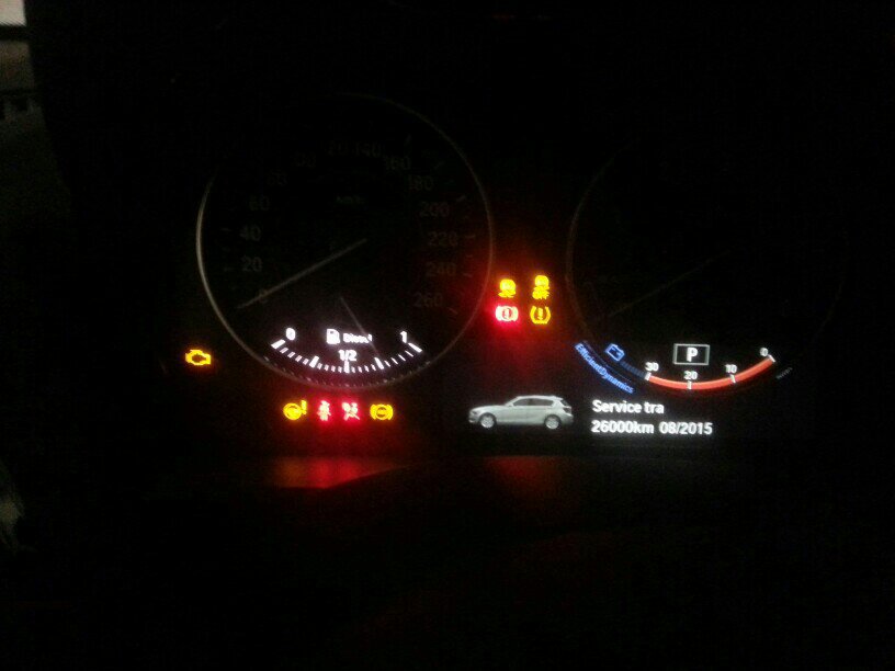

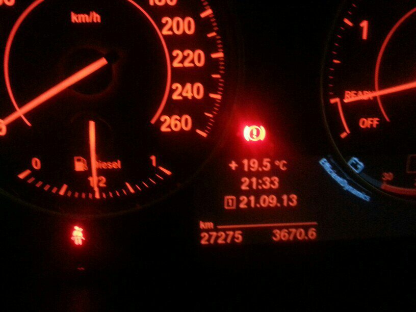

    Ciao a tutti quando ho ritirato il 1er dal tagliando il service è stato impostato a 26000 e non a 30000. Ora dal tagliando ne ho percorsi già più di 3500 ma il service è fisso a 26000 km. Mi devo preoccupare? Considerate che li ho fatti tutti in autostrada a 115km/h di cruise. Ma almeno un po' doveva scendere....
    Il parziale dei km dal giorno del tagliando non è stato azzerato....

    è normale
    semmai tra un pò ti scende a 22000km :D /emoticons/biggrin@2x.png 2x" width="20" height="20">
    Però strano che te l'abbiano resettato e segnasse 26000km.... Il reset da quello che so non è modificabile.... una volta resettato segna 30000km....

    Ciao! Anche a me è successa la stessa cosa! Una volta effettuato il tagliando l'ho trovsts a 26.000km! Inoltre la scadenza temporale che viene fuori quando accendi la macchina è 01/2000 ho fatto presente in bmw il problema mentre lasciavo l'auto per montare il pdc e non sono riusciti a risolverlo! :-( se vado sullo stato della vettura la voce del chek completo non ha data!

    Stamattina è sceso a 25.000. Ho dovuto fare qualche partenza a razzo per sbloccarlo!!!! ahahahhaha
    Quindi....segnava 26.000 ma si è comportato come se fossero 30.000.
    Infatti con il parziale a 4000 ci siamo direi....
    La data è corretta segna 08/2015
