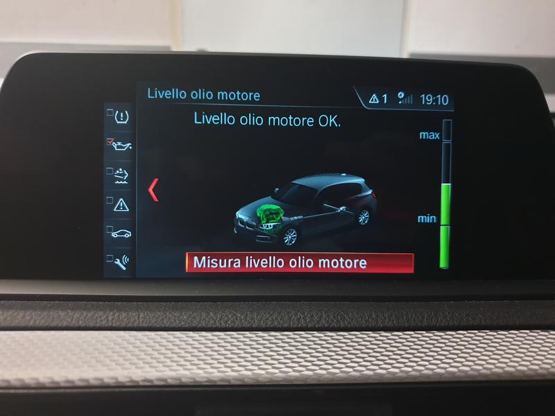

    7900 km circa...è normale che si sia mangiata già tutto sto olio? E considerando che ad oggi, il prossimo cambio me lo da tra 19000 km...

    Ma scusate la serie1 non ha il problema che l’olio lo si può controllare solo “digitalmente” dal computer di bordo (schermo in plancia)?
    L’asticella classica nel vano motore non c’è,
    O sbaglio?

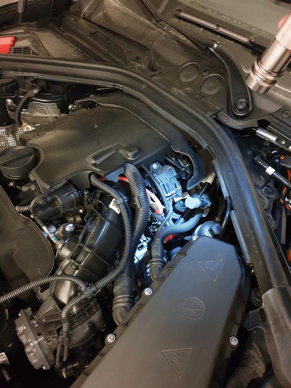

    Grazie all'invocazione di svariate divinità, trovata la famosa astina, che per chi lo volesse sapere è nascosta sotto il coperchio di plastica della testa...
    e che non fa che confermare grosso modo quello che dice il sensore
    quindi la misurazione è veritiera.... il livello non è basso e devo dire che è stabile da un po' (ho notato il calo credo un paio di mesi fa o poco meno e da allora è rimasto li), più che preoccupato sono scocciato.
    Sarei però quasi più dell'idea di tenerlo d'occhio a intervalli ravvicinati, stavolta anche con astina, e vedere come va prima di andare in assistenza...che dite?
