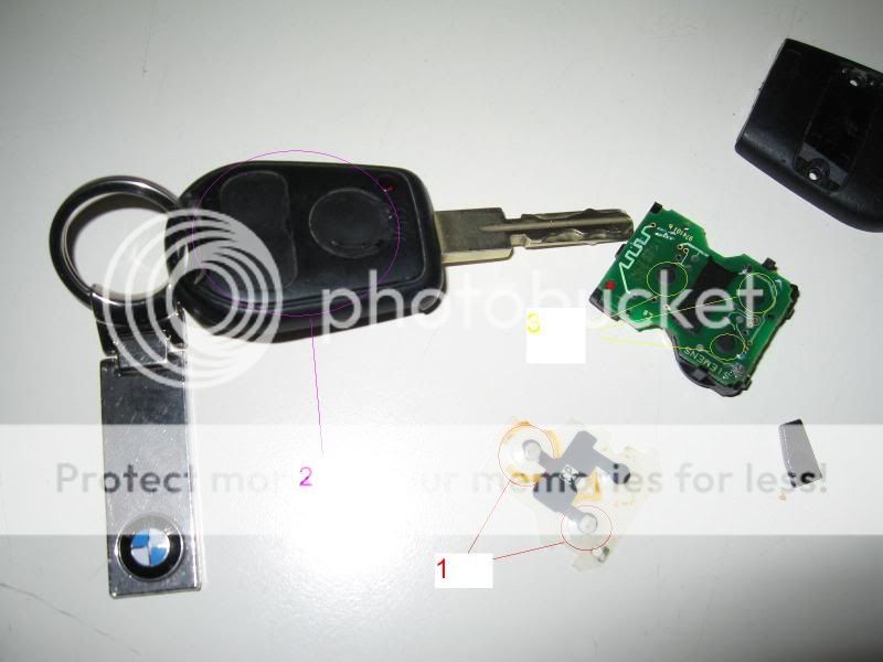

    Non va più l'apertura e la chiusura della chiave..
    chiaramente.. colpa mia.
    Avevo la batteria scarica.
    Compro la batteria, smonto la chiave e la schedina verde dentro è tutta bagnata, di roba tipo grasso, olio.. boh...
    Nel dubbio pulisco la schedina e i contatti n° 3con un po di alcool e pezzuola pulita.. pian pianino.
    Pulisco i pezzi n° 1 e qui scatta la cappella credo.. si è levato il nero.
    Non va più per questo motivo??? giusto?? che roba è quella nera??
    Trovo il ricambio??
    Si trova una chiave vecchia da qualche parte per cambiare il pezzo dentro e la gomma 2???
    La chiusura del portellone posteriore funziona...

    I Ricevitore Del Telecomando E Intercambiabile Una Volta Sostituito Basta Inizializzarlo!
    Per Le Macchie Di Grasso Sono L Unto Delle Mani Che Col Tempo Penetra Nel Telecomando Succede Anche Con I Telecomandi Di Casa

    :-kMi sa che (l'olio-grasso) che dice lui, è il liquido della batteria che è fuoriuscito......

    No tranqui, la batteria era integra. l'avevo gia sostituita 2 anni fa. la gommina sopra si è rotta e quindi entrava porcheria..

    basta usare anche una chiave usata (prelevando il cip del trasponder e la parte meccanica , il telecomando e universale

    A parte il grasso penetrato (bleah..) il nero che hai tolto e' propio la grafite che fa da contatto la pulsante.
    Devi trovare una chiave vecchia e recuperare il pezzo grafitato

    Giura??? si ma la chiave entra solo nel mio blocchetto.. quindi, non posso sostituire la chiave intera cambiando il gommino esterno perchè è un pezzo unico!!
    Il trasponder è la schedina verde.. o quella robetta nera fatta a rettangolo smussata da un lato??

    Diciamo che non è che ho tolto il nero di propositoi, andava da culo.. ho aperto la chiave, cambiato la batteria ma andava da culo, ho rismontato tutto, ho pulito e mi è rimasto in mano tutto...
