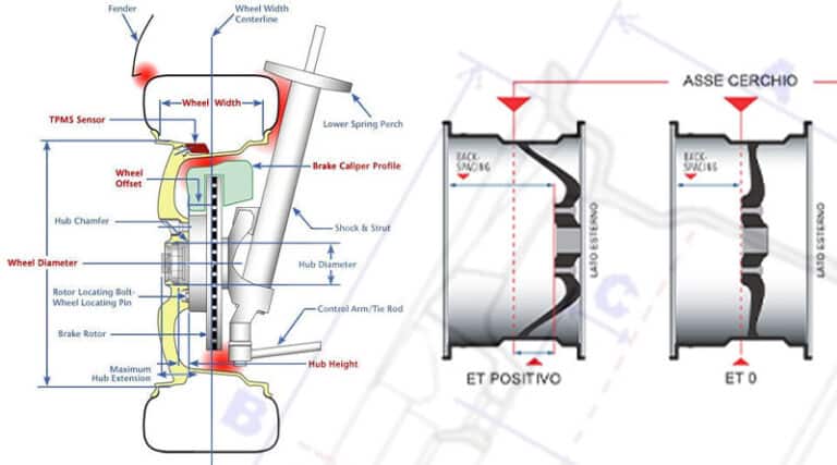

    se hai un ET20 la ruota sporge di più rispetto all'ET34 standard:
    pertanto non dovresti avere problemi di interferenza con parti tipo pinza freno o sospensione. Io per anni ho girato con dei 7.5J 17" ET48 (senza distanziali) e non ho mai toccato. Intanto ti chiedo se hai fatto controllare il cerchio in termini di circolarità e oscillazione totale (flangia di avvitatura storta), non si sa mai che abbiano preso una botta negli anni.
    Per quanto riguarda la storia dell'anello di centraggio, è la prima che sento. Il diametro di accoppiamento mozzo/cerchio dovrebbe essere quasi universale sulle bmw recenti (i vecchissimi modelli non so).

    Hai ragione, avevo fatto il calcolo al contrario. Ha la gomma più fuori di 14mm non dovrebbe toccare niente.
