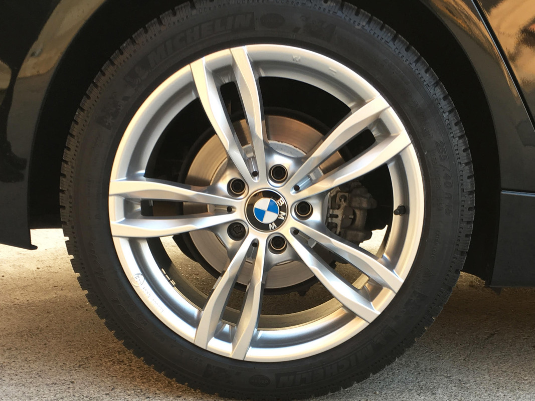

  7. mattia.offredi
    mattia.offredi Kartista
    50
    15 Febbraio 2015
    F30 320D >>> G20 330e >>> F44 M235i
    Montati oggi! Mak luft silver R18 differenziati su bmw 320D.

  10. mattia.offredi
    50
    15 Febbraio 2015
    Oggi cerco di fare qualche foto!
    Non son sicuramente i 19 come estetica... ma almeno sulle invernali non ho voluto esagerare.
    Si concordo... non sono molto pratico quindi se hai consigli su come ribassarla son più che graditi :) /emoticons/smile@2x.png 2x" width="20" height="20" />
    altra modifica necessaria e riverniciare le pinze ( dalla foto non si notano... ma dal vivo stanno veramente male )

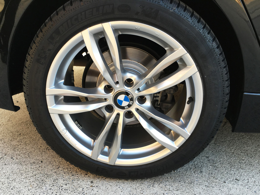

  12. mattia.offredi
    50
    15 Febbraio 2015
    eccomi con qualche foto!
    [​IMG][​IMG][​IMG][​IMG]
