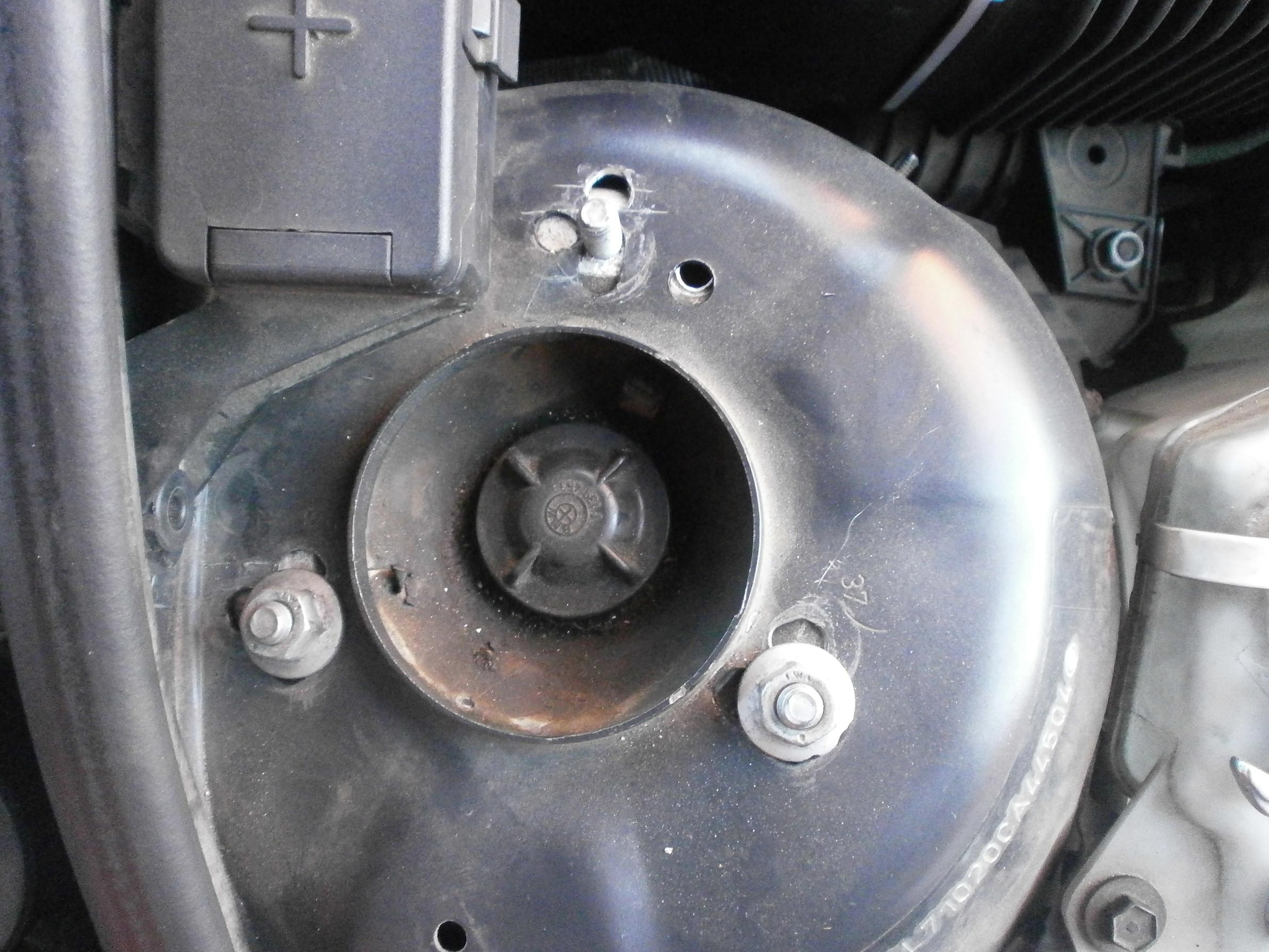

    il duomi della e46 si cricca proprio montando quei caxxo di camber plates .(come ho spiegato più volte in altri 3ad, dove ho spiegato anche il PERCHE' si rompe montando il plates..)
    se noti, in tutti i casi di criccatura del duomi,montavano i plates, e solo raramente l'ammortizzatore era montato uniball..
    è proprio il plates,che se mal fatto scarica le forze solo da un lato,proprio dove finisce il plates stesso (infatti la criccatura è proprio lì)
    e se noti, nella foto si vede chiaramente che il centro dell ammortizzatore non è nemmeno così tanto spostato..
    per ottenere quell angolo non serve mica montare quel piattello
    questa è la mia,che come si vede dalla foto,ha il centro dell ammortizzatore già più spostato di quella in foto,e sono ancora entro le asole originali..(leggermente allungate)
    quando sposto l'ammortizzatore nei fori accanto(quelli indicati col dito) ottengo lo stesso camber di quei plates al massimo...
    però, provate a guardare dal foro..
    si intravede il piattello.
    vedete come termina in modo stondato?
    e guardate come finisce secco quello del plates...(spigolo vivo)
    Ultima modifica di un moderatore: 26 Ottobre 2011

    ma è il profilo del plates o la pressione sul lato estremo del duomo che provoca la rottura del duomo?
  19. (marzo)
    20.931
    4.216
    20 Marzo 2010
    1.763.613.961
    bmw E87 ex bmw E46
    entrambe le cose, ma non solo quelle.
    più spostiamo assialmente il centro dell ammortizzatore rispetto al centro del duomi, e più spostiamo il punto dove si scaricano le forze verso un lato del duomi.
    la forza è sempre di 1000 kg (esempio), succede che oltre che spostarci e distribuire più forza su un lato, siccome il duomi è rotondo,più ci spostiamo e più diventa stretta la zona di contatto dove si scarica la forza (moltiplicando la pressione esercitata per cm quadro)
    con l'ammo al centro del duomi le forze si scaricano teoricamente al centro.
    se montiamo un plates per spostare il centro ammo (punto di forza), il plates acquista la funzione di braccio di leva, dove il fulcro è rappresentato dal punto più estremo del plates..
    capirai che la forza scaricata è in funzione del braccio di leva,e se il fulcro (spigolo del plates) è spigoloso in quella zona avremo un carico critico.
    altresì,smussando il bordo del piattello (in realtà adottando un bordo curvo di idonea raggiatura) non avremo più un vero fulcro identificabile in un punto preciso,permettendo una leggera distribuzione della forza in quel punto.
    un altra considerazione che spesso viene tralasciata,è l'angolazione che assume il plates scampanando la ruota.
    più acquistiamo camber,e più tenderemo a creare scompenso nel parallelismo tra le 2 superfici di contatto (piattello e parte piatta al di sotto del duomi)
    nei piattelli originali tale scompenso viene in parte compensato con l'interposizione di gomma e la conformazione/stondatura del piattello.
    paradossalmente quindi, in questo frangente (angoli importanti),sarebbe meglio un montaggio su uniball,che permette un libero movimento angolare del fusto ammo rispetto al piattello
    un altro fattore è rappresentato da modo in cui le spire della molla scaricano a loro volta le forze sul piattello,ma di questo fenomeno sinceramente ora mi sfugge il nome.(è un nome inglese, ma i più ferrati avranno capito di cosa parlo..)
