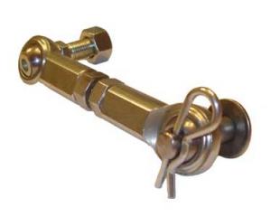

    Salve ragazzi,io ho montato queste in foto acquistate su ebay.de pagate circa 40€,praticamente uguali alle originali ma più corte[​IMG]

    montate queste
  14. 3355hotwheels_123
    7.473
    342
    26 Maggio 2008
    108.796
    kart con la tela
    azz...che bel pezzo di biella!
    che roba è? sembra artigianale

    no,no..
    le vendono..
    questa è destinata ad un fuoristrada.
    nell off road, con le modifiche e il diverso tipo di uso a seconda del percorso, i 4x4 sono praticamente costretti a montare biellette regolabili..
    in alcuni percorsi lenti e coi massi la barra la staccano proprio.
    credo che in qualsiasi negozio di tuning fuoristradistico si trovino ..
    l'importante è che venga rispettato il diametro e lunghezza del perno di fissaggio, ma anche nel caso esistono boccole e riduzioni per adattarli..
    è come per i bulloni. vi sono delle misure UNI..
    figata eh?

    Mai viste:-kquanto costano?

    non so..suppongo che la coppia superi le 100 euro

    certo che se tiene su un Gr vuoi che non vada bene sulle nostre?
