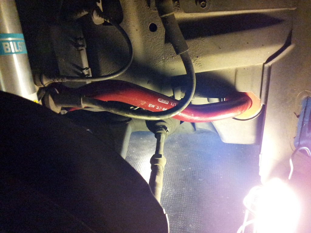

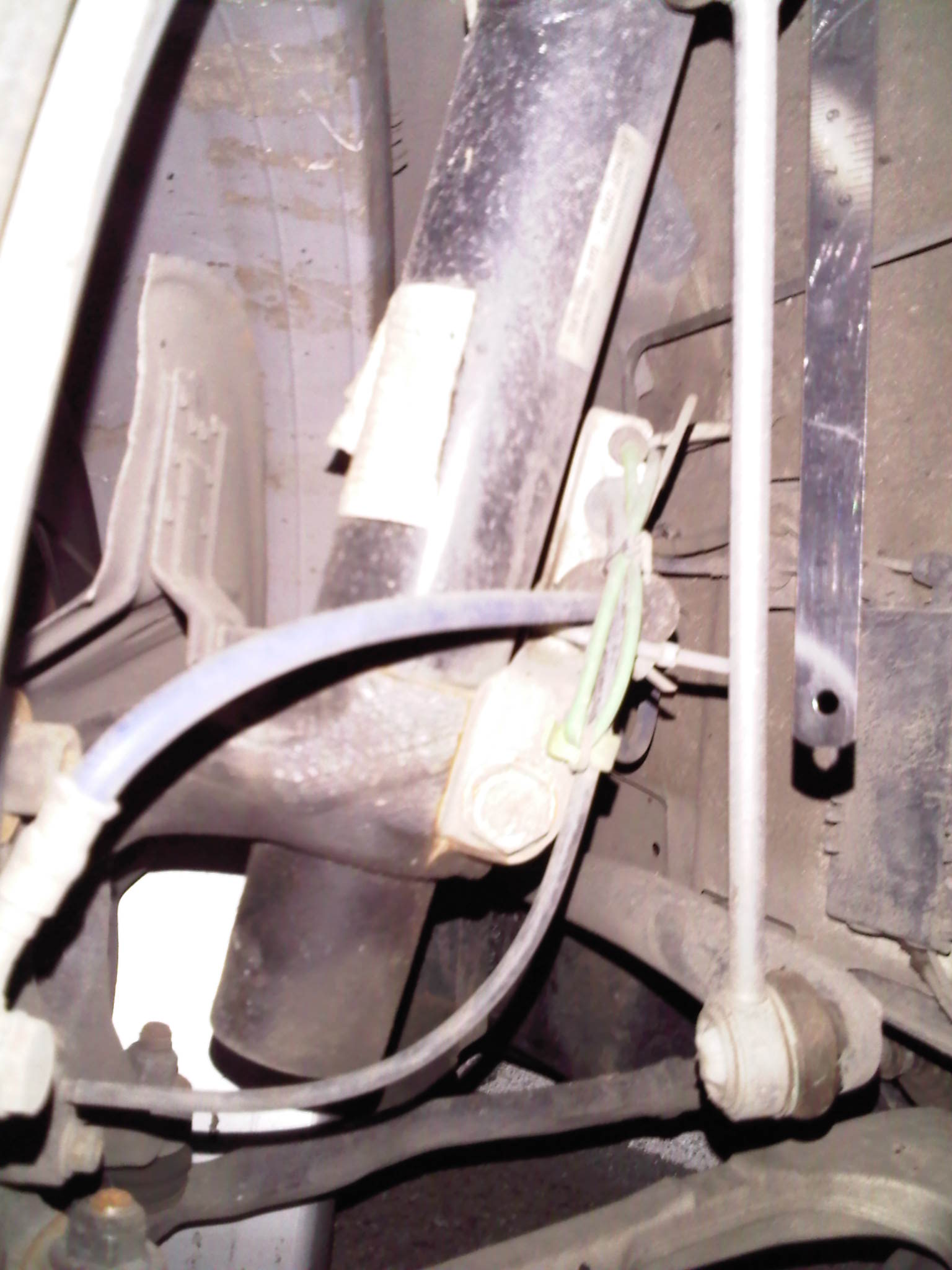

    Ciao ragazzi casualmente ho trovato questo 3D
    Stesso problema alla fine non ho capito su ghiera bisogna montare delle biellette piu corte ( attualmente quelle che ho sono 16/18 cm , non ricordo ) quelle originali sono ben piu lunghe e non vanno bene in quanto la barra lavorerebbe tutta inclinata
    Ecco quelle originali
    Questa invece con barra H&R da 27 mm , come si vede lavora anche questa in orrizontale quindi la lunghezza è quella giusta
    Bene dove cacchio si comperano ste biellette che non siano di burro come quelle che ho appena cambiato dopo nenache 6 mesi??????

    la seccatura è che la barra più dura le fa lavorare molto molto dippiù. forse non sono progettate per questi sforzi, dato che la barra di serie torcendo scarica parecchia forza dalle sfere delle biellette.

    Esatto carlo L'impressione che ho avuto è stata proprio quella , mi chiedo ma perche i produttori di assetti seri non fanno anche le biellette serie?
