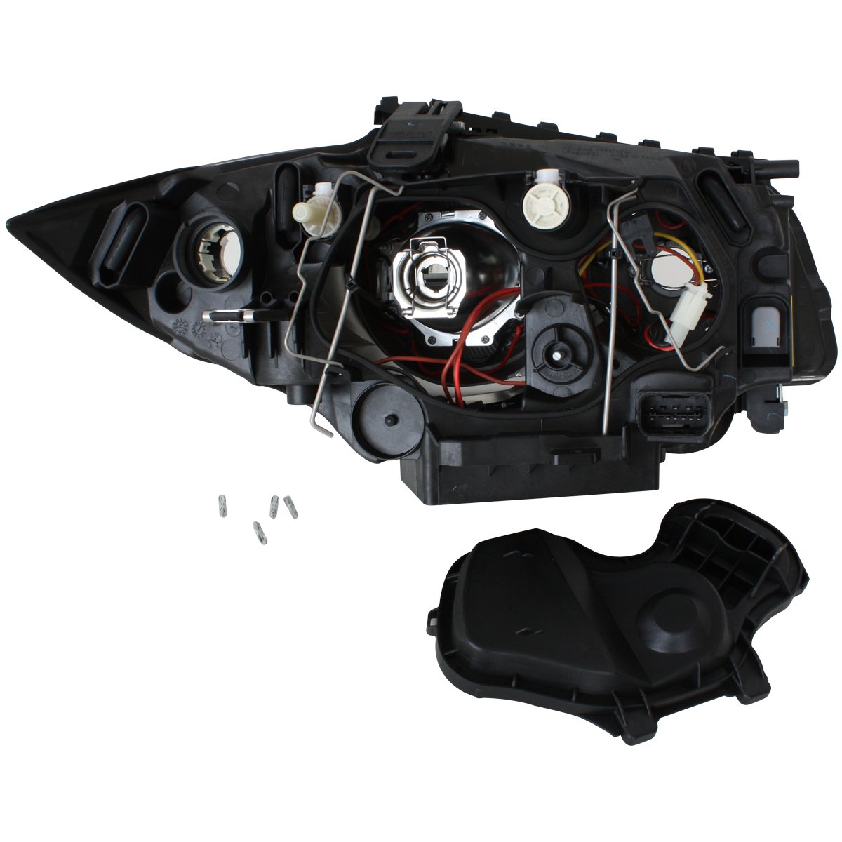

    Se fai la modifica potresti far foto dove sta la lente?!? Mi sa mi sa si va di fari tipo depo e poi ci si mette il bixenon!:mumble

    non so se il tuo modello ha la plastica frontale come i fari depo... dove dietro ce la lente! e si vede dove entra la lampadina!

    Per caso i tuoi dietro sono uguali ai Depo come in foto?!?... cioè il porta lampada si può smontare dalla lente?!?

    No sono diversi...hanno i due vani separati!

    Ah ok... allora dovrò prendere i depo :confused:... mi sa che questo bixenon sarà lo stesso un bagno di sangue!

    Ciao sono un nuovo membro del forum, e sto raccogliendo informazioni per decidere l'acquisto di un 1er restyling usata Eletta del 2008.
    Uno dei punti su cui è importante documentarsi prima di decidere è proprio il gruppo ottico anteriore: i fari che monti tu vanno bene su vetture Eletta che montano di serie gli alogeni (doppio H7 ana/abbaglianti + posizione)? E in ogni caso, per i dectane che monti tu si tratta di plug and play o bisogna lavorare su centraline e/o problemi di BC?

    Ciao Naka, non credo che l'Eletta abbia un gruppo ottico diverso dalle altre E87. Quelle che monto io sono plug & play. L'unica cosa che devi fare è smontare il motorino di regolazione dai vecchi e montarli sui nuovi. Se posso darti un consiglio però non prendere questi ma quelli con i CCFL. Spendi 50 € in più ma il risultato è tutt'altra cosa.
