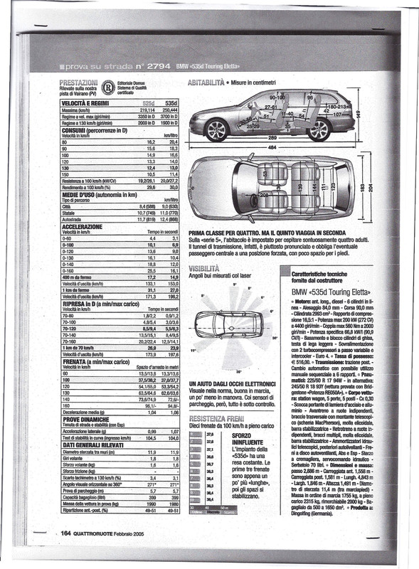

  18. spadiz
    24.505
    2.158
    5 Luglio 2005
    164.004.960
    L'hai pesata con un po di sacchi di cemento??...l'E61 pesa poco più di 1700kg.
    http://www.quattroruote.it/auto/bmw/serie-5--e60e61/530d-touring-futura-062138200703

  20. docmobile
    3.614
    304
    18 Giugno 2008
    22.774.419
    5er...
    Appunto!
    Non sono un tecnico ,semplicemente ho notato che la mia con kit M,doppio tetto elettrico e altre amenità varie ,tipo seggiolino per mio figlio e ruotino do scorta è ben oltre i 1900!
    Se non ricordo male 1960....70 boh.
    E nonostante ciò in rettilineo mette il muso davanti ad auto come 996 4s, subaru sti,focus Rs...ecc.
    Che per un diesel da 204.000 km non è male.
