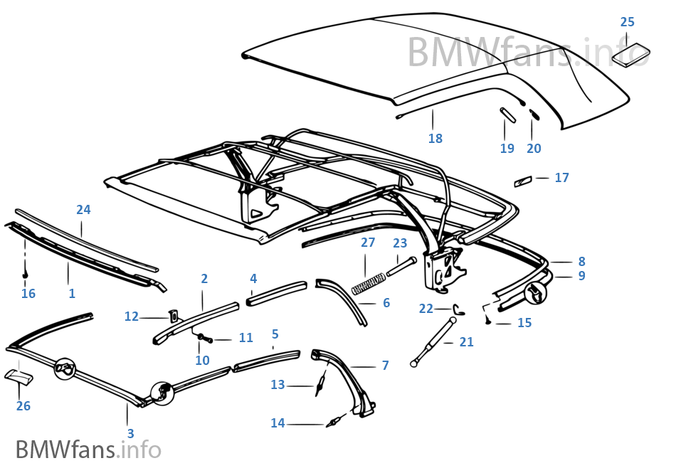

    un tubo di silicone e sei a posto con 5 euri :D /emoticons/biggrin@2x.png 2x" width="20" height="20" />
    ma quali guarnizioni costerebbero 1800 euri?
    quella tra parabrezza e capote (n°24) verrebbe sui 15 euri.
