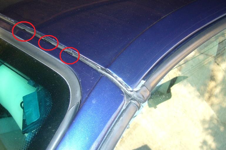

    Innanzi tutto vi ringrazio vivamente per l’importante aiuto =D>, per essere più preciso posto delle foto le quali, sicuramente, danno un’idea più significativa a descrizione delle attuali condizioni del mezzo, ripeto, acquistato da poco!!!
    Le infiltrazioni le ho sia con la cappotta rigida, sia con quella in tessuto integrata alla macchina. Con quest’ultima ancora peggio, è usurata anche nella parte posteriore soprattutto nelle cuciture perimetrali del punto luce.
    Mi spiego meglio con le foto:
    Parte posteriore lato guida, nel fondo.
    Pannello interno portiera lato guida.
    Punto d'incontro cappotta montante dove all'interno filtra acqua.
    Secondo me questo potrebbe essere un altro punto debole, che dite?

    In questo punto entra a gocce continue, sia quando piove, sia quando la lavo!!! :sad::sad:

    Sempre tra montante e tetto oppure tra loro e il finestrino?
  13. Leopard 111
    Leopard 111 Aspirante Pilota
    28
    10 Giugno 2011
    31
    E36 320I cabrio
    Sì esatto, tra montante e tetto!!! :sad:

    allora, quel punto del montante è critico per tutti i cabrio.Anche nella mia quando piove forte, da li entra la goccia,sia lato guida che lato passeggero che nel mio caso casca sul tessuto tuchese chiaro e lascia l'alone.
    Caxxo. :( /emoticons/sad@2x.png 2x" width="20" height="20" />
    Però con un puntino di silicone trasparente da doccia sul montante riduci da morire quel problema, anche perchè col tempo la guarnizione in gomma si taglia.
    Controlla anche che lo scola acqua in gomma che parte da quel punto sia libero.senza la capote lì dovresti vedere un buchino ovale nella gomma che sfila lungo il montante di fianco al parabrezza. Quello è lo scola acqua che dovrebbe finire in basso di fianco alla porta, se è intasato ristagna tutto.

    in quei punti che ho cerchiato, è rotta la guarnizione? e quella della capote, come sta?
    potrebbe anche essere quella la causa.
    comunque, intanto prova come ti ha detto lovegt, in caso facci sapere

    Ok grazie!!! Piano piano son sicuro che con il vostro aiuto riuscirò a risolvere, si effettivamente la guarnizione che hai evidenziato è rotta, quindi anche lei può accentuare questo problema!!! Vi faccio sapere :wink:!!!

    poi, un'altra cosa che mi è venuta in mente ieri guardando la mia.
    dalla tua foto, ho notato che c'è molto stacco tra l'hard top e la traversa del parabrezza, e che la guarnizione mi sembra poco pressata, come se fosse appena appoggiata; la mia, invece, è leggermente più schiacciata.
    in che stato sono i perni dove si inseriscono i ganci?
    in caso, non so l'hard top, ma i ganci della capote si possono registrare.
