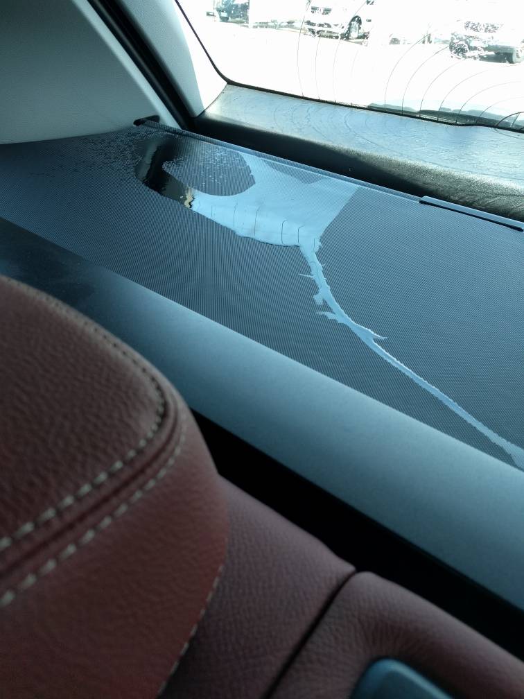

    Beh.. da BMW questa non me l'aspettavo.
    Quando acquistai l'X3 quattro anni fa l'unico difetto che aveva era un'imperfetta chiusura del portellone (dovevo sbatterlo per bene) che feci regolare in concessionaria.
    Per un po' andò bene, poi piano piano in questi anni gradatamente il portellone è ritornato alla situazione iniziale tant'è che mi riproponevo di farlo regolare nuovamente in occasione del prossimo imminente tagliando..
    Fatto sta che in questi anni avevo sempre notato sulla tendina copribagagli una sorta di piccola chiazza asciutta e avevo attribuito ciò all'acqua che cadeva dalle scanalature del portellone quando lo aprivo per asciugarlo dopo ogni lavaggio (prima di aprirlo però non avevo mai notato acqua sulla tendina) e ad una asciugatura incompleta della tendina da parte mia.
    Il fenomeno però era così saltuario da indurmi a trascurarlo, anche perchè si ha sempre altro di più importante per la testa.
    Adesso, ad inizio mese, qualche giorno dopo aver fatto un viaggio di circa 500 km all'andata sotto pioggia battente, al ritorno con sole e moscerini volevo pulire il parabrezza e sono andato a prendere uno dei due panni per asciugatura riposti nella nicchia a destra del vano bagagli. Erano completamente fradici... Mai successo.
    Ho fatto una prova lavando la macchina e invece di aprire il portellone sono andato ad ispezionare la tendina dall'interno. C'era una bella chiazza d'acqua.
    Evidentemente durante quel viaggio l'acqua era entrata ed aveva scolato verso l'aggancio della tendina finendo nella nicchia di cui sopra.
    La BMW mi ha preannunciato un fermo macchina di 3 giorni ma prima voglio sentire se mi passano la cosa in garanzia (scaduta pochi giorni prima) e, se no, cosa mi costa, perchè altrimenti vado dal carrozziere che mi ha aggiustato (molto bene) i bolli della grandine.
    Guido da 41 anni, ho avuto tante macchine ma mai mi sarei aspettato che piovesse in un auto da 56k euro...

    1.195.564.356
    Subaru Crosstrek Limited AWD
    Mah.. guarda... sto guidando come sostitutiva una Cherokee di un mio amico, 35k km, e in confronto alla mia (127k km), per quanto sembri molto più rifinita e le plastiche non scricchiolino alla pressione come certi particolari della mia ( plastiche del clima, lettore cd etc etc) nei sobbalzi presenta molte più vibrazioni della mia, anzi la mia ne presenta pochissime. La Cherokee avrà i sedili posteriori che si spostano, la tendina fatta in un certo modo, etc etc ma tutto ciò che "si può spostare" alla fine in qualche modo finisce per vibrare. Devo dire che un po' mi ha deluso... Tutto sommato preferisco ancora la mia.
    Riguardo all'infiltrazione, l'addetto all'accettazione stamattina sospettava della guarnizione del terzo stop.
    Vedremo cosa salta fuori.
    Anche tu problemi di regolazione del portellone? Il mio devo sbatterlo un po' per chiuderlo ma mi han detto che se lo "mollano" un po' poi si mette a fare quel che faceva a te....
    Per fortuna l'acqua dalla tendina scivolava dritta in una nicchia chiusa se no chissà dove andava a finire...

    Mi han detto che era la guarnizione secca del terzo stop [emoji53] .
    In 41 anni mai seccato una guarnizione. Manco sul glorioso Fiat 128 (14 anni di utilizzo).
    240 neuri. 100 il pezzo (fanc....) + la manodopera per la diagnosi (fanc...) + iva (fanc...).

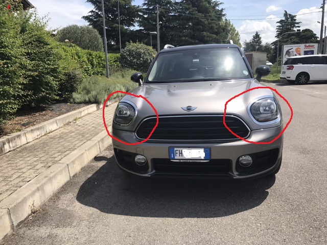

    [MENTION=11651]bluemarine[/MENTION] Da stupirsi...??? guarda la mia Countryman appena ritirata, notare gli spazi....http://www.bmwpassion.com/forum/threads/384364-Avvicendamento-da-Mini-One-a-Cooper-D
