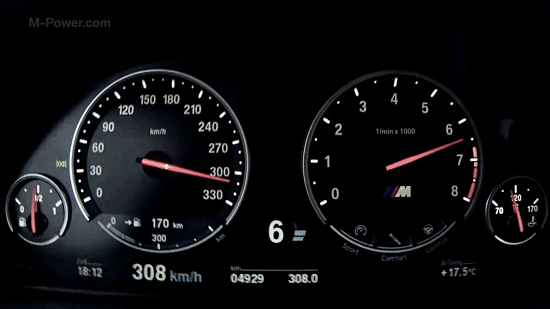

    Una volta... :( /emoticons/sad@2x.png 2x" width="20" height="20">
    Ora non è previsto nemmeno nella M5 F10 e questo la dice lunga.... :( /emoticons/sad@2x.png 2x" width="20" height="20"> :(
  6. roby-21
    roby-21 Kartista
    119
    30 Maggio 2010
    349
    MINI Cooper S F56
    Ma non é quello a destra?
  7. nivola
    nivola
    18.886
    11.410
    6 Aprile 2008
    موليز
    2.147.483.646
    Termometro olio:cool:

    ah ok :D /emoticons/biggrin@2x.png 2x" width="20" height="20">
