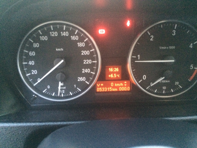

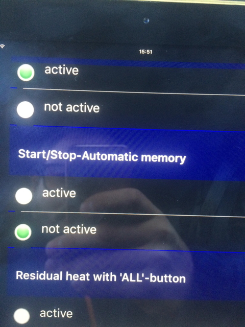

    Aggiornamenti , questa mattina mi è arrivato l'obd ho scaricato il programmino ed ho disattivato il voltaggio all'accensione ora i led non sfarfallano più , poi ho attivato qualche spunta da usare in auto, velocità digitale e consumo instantaneo , più in là vedo altro . Ah è già che cero ho attivato in memoria lo start e stop così non devo disattivarlo di continuo
    Vi allego le immagini [​IMG]
    [​IMG][​IMG]
    Inviato da krypton usando il mio iPhone
