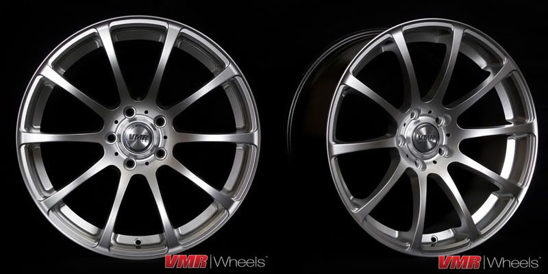

indecisione cerchi...a voi la parola

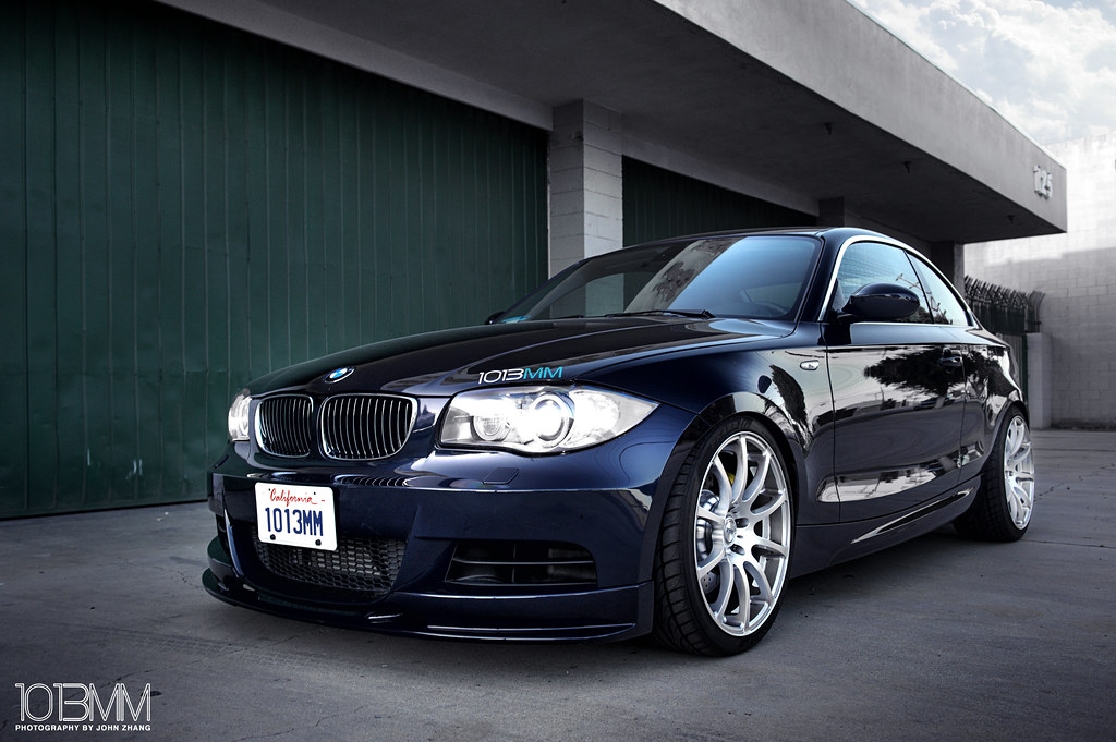

    Poi mi dite come fate a mettere i 19" sulla 135i :wink:

    Questi sono belli , mi picciono....
    Ripensavo al discorso dei cerchi originali BMW , almeno come look , questi cerchi rischi di vederlo su Audi , Mercedes , eccc i cerchi BMW solo su BMW

    bhè che dire..... bellini :biggrin::biggrin:..... anche il diffusore non è per nulla male!!!

    nono... davvero bello...

    Mamma mia sbavosi da morire!! =P~ ma tutti tu li becchi?!?!
    Comunque secondo me stanno bene visti per sbiego ma male visti frontalmente sisi :biggrin:

    Io alla faccia di M1 li metterei anche da 20 o addirittura 21!:biggrin::biggrin::biggrin:

    Tutta la vita i 313...non c'è nemmeno da parlarne

    A sto punto ti faccio contento... Sbieco anteriore:
    E laterale bruttisssiiimooooo:
    :lol:

    a me non dispiace!!!

    per l'altro Fede... se sei indeciso tra 269 e 313..
    allora 313 senza ombra di dubbio... troppo belli...
    ci sono delle repliche fatte molto bene e che costano decisamente meno..)
    Muccio... bellissimi i 701... davvero!!!
