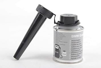

    Gli additivi...certe volte non fanno niente, altre invece possono dare problemi. Sul tappo cosa ci sta scritto? Non usare additivi.

    vero.
    peccato che poi anche in concessionaria l'additivo te lo vendono.
    marchiato bmw fra l'altro.

    L'ho visto pure io questo prodotto, pure su Amazon. Ma siamo seri. Che volete che facciano 200 mL scarsi in 50-60 litri di carburante...è una diluizione enorme. Qualsiasi cosa ci sia nel preparato, che effetto può mai avere con una diluizione tanto spinta? Ben poca cosa. Alla fine quando un qualcosa è da pulire si deve smontare, pulire e poi rimontre. Sperare che un qualcosa messo nel serbatoio, faccia un "miracolo"...è abbastanza utopistico. Che il gasolio commerciale sia di bassa qualità questo si.
    Cioè se si fanno i calcoli ci si rende conto di che diluizione si ottiene. Per essere efficace non dico che dovrebbe essere usato tal quale, ma poco ci manca. A quel punto sarebbe da far aspirare direttamente dal filtro. Sempre ammesso che si possa fare.
    In tanti anni non ho mai utilizzato nessun tipo di additivo su nessuna delle mie macchine siano esse a benzina o a gasolio.
    Sempre e solo il carburante alla pompa, cosa per le quali sono state costruite.
    Mi ricordo che diversi anni fa mi venne lo sfizio di fare un gas-cromatogramma di uno di questi prodotti. Alla fine risultava in massima parte essere una base di cherosene o comunque prodotti affini a nafta leggera e in qualche caso qualche "potenziatore" di cetano. Ma ripeto, considerando una diluizione spinta che porta ad avere più o meno 1 - 2 mL di prodotto per litro di gasolio...

    ah, sul fatto che non possa fare la differenza o provocare danni non c'è dubbio.
    mi riferivo solo alla dicitura sul tappo, che consiglia una cosa, mentre al service poi ti vendono le magiche pozioni
