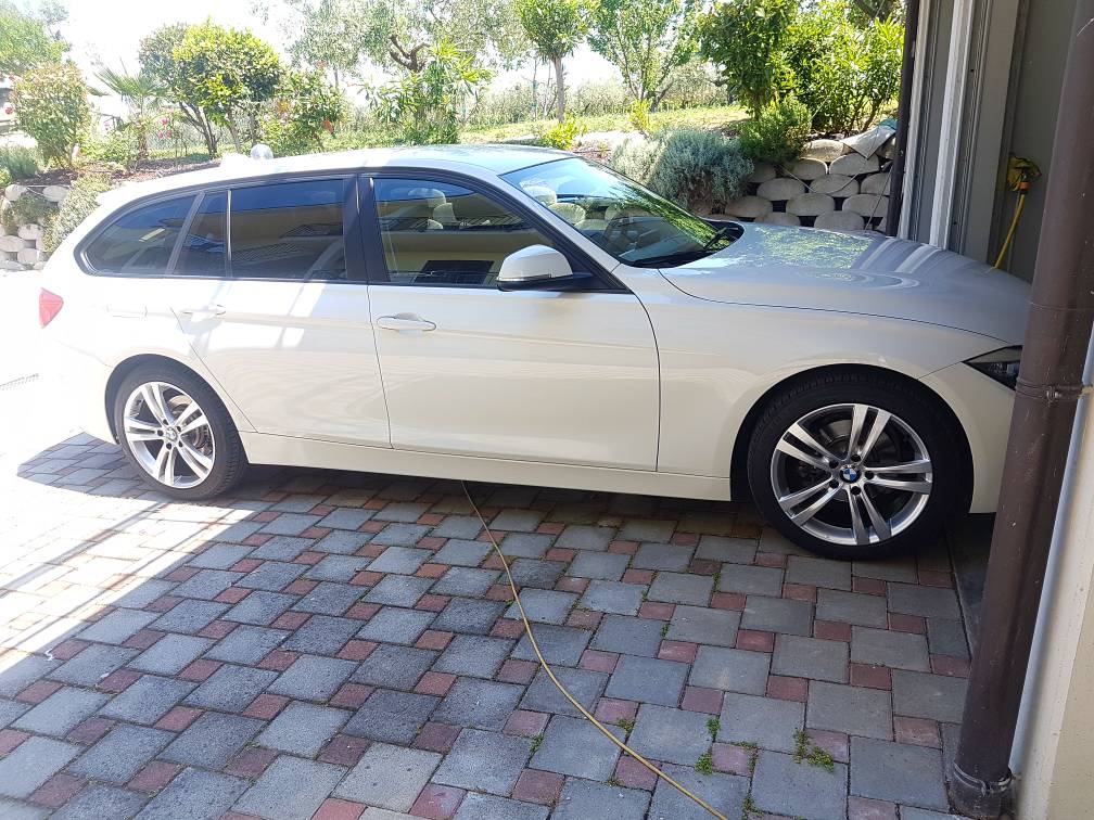

    Ciao [MENTION=68179]Tinuccio[/MENTION] !! Ti racconto Sono andato in motorizzazione stamattina , faccio la fila dopo in Po tocca a me , allora gli do i documenti nulla osta le varie pratiche bollettini ecc. ma non gli consegno ne la fitment list , ne il certificato di omologazione nad. mi guarda le gomme ..... tutto ok ,ad un certo punto era tutto finito apposto pronti a stampare l'etichetta per il libretto è tiro fuori la fitment list e l'omologazione nad dei cerchi non l'avessi mai fatto ha cominciato a farmi mille storie mi dice di aspettare, porta via i documenti torna dopo 15 minuti mi riconsegna il nad e la fitment list dicendo che non servono dato che ho il nulla osta ,ok allora andiamo in ufficio, due firme bla bla bla, due chiacchiere mi stampa l'etichetta con la misura aggiornata delle gomme, lappicica sul libretto ci salutiamo...... e all'ultimo secondo mi accorgo che la misura e errata cioè 255/40/18 su tutti e due gli assi torno indietro gli dico: ops ce un errore io ho messo le 225/45/18 sulla macchina , mi ristampa la misura giusta e vado via sgommando così finalmente l'avventura di stamattina si è conclusa . P.s La fittmen list e l'omologazione nad lo tirata fuori solo perché volevo chiedergli se era possibile fare il collaudo anche senza il nulla osta( così solo per sapere ) ma vista la reazione non ho detto più nulla. Prima [​IMG]
    Dopo [​IMG]

    La macchina con i cerchi 18 si sente subito la differenza e più precisa in curva e piatta come dici tu , l'assetto ci starebbe a mio parere 3 cm in meno sull' anteriore e 2 dietro con molle più dure poi centralina o mappatura poi d'obbligo dischi maggiorati ,ma per ora mi fermo ai cerchi
