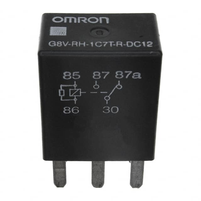

    • Prelevare il segnale di remote
    Il nostro impianto originale dispone di un amplificatore proprio posto nel bagagliaio sul lato sinistro. Questo amplificatore viene collegato al resto dell'impianto tramite un connettore rettangolare. Ecco sul pin 10 di questo connettore è presente un segnale denominato RAD_ON che va ad attivare tutte le periferiche collegate alla radio o al navigatore, come amplificatore antenna e amplificatore audio per l'appunto. Per no sovraccaricare questa linea ho adottato un sistema semplice composto da un relay automobilistico.[​IMG]
    Facendo riferimento allo schema sopra al relay ho collegato il terminale 85 del relay alla linea RAD_ON, il terminale 86 collegato a massa (negativo), il terminale 30 al positivo batteria (che poi spiegherò quale utilizzare per prelevare la tensione anche per l'alimentazione dell'amplificatore del subwoofer) e il terminale 87 andrà a comandare il remote dell'amplificatore per il subwoofer.
