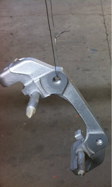

    Le staffe non oem dove le trovi ?

    Cambiano i portapinza che un buon tornitore potrebbe creare dal pieno...

    Roberto secondo me non troviamo nessuno dalle nostre parti che ci realizza questi nuovi [​IMG]
    Se la bmw li vendeva separatamente era molto più semplice
    Se ho visto bene su realoem si vendono completi di pinze

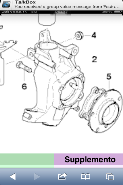

    Ecco cosa cambia non è quella staffa ma è il supporto girevole che cambia il
    n 2 [​IMG]

    Cambia dal 530 all m5 o dal 535 all m5?
    Ci sarebbe da cambiare tutto il portamozzo ? Noo! Mi pare che qualcuno di questo forum, Ciuffo credo, abbia fatto l'upgrade da 530d a M5 senza cambiare il porta mozzo!

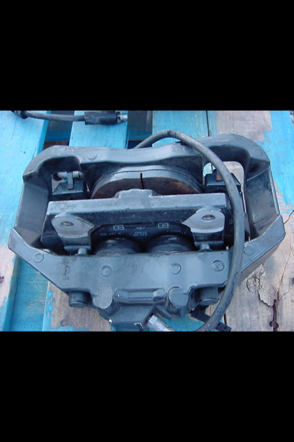

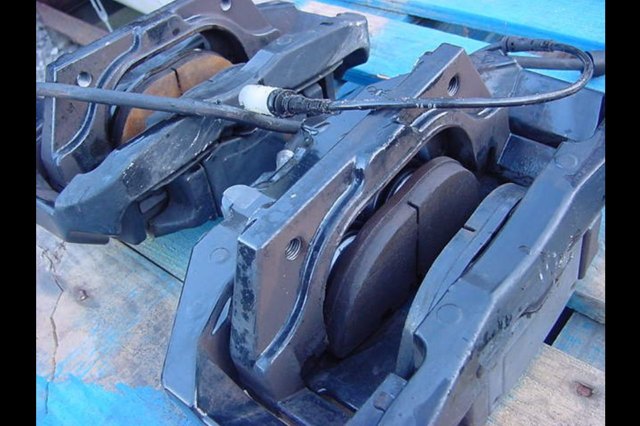

    Su realoem il cod. Del porta mozzò e diverso sia avanti che dietro ma non si se cambia perché ha i fori della pinza spostati o perche cambiano altre cose cmq. Se ciuffo li ha montati senza cambiarli e sicuro che cambiano solo le staffe ecco la staffa 535 [​IMG]
    È questa m5 [​IMG]
    Secondo me è la staffa che cambia si vede pure in foto

    cambia solo il porta pinze io ho montato tutto senza cambiare il mozzo.. ho montato pinza m5 con il suo porta pinza senza cambiare altro .anzi ho anche cambiato dietro sui posteriori i para sassi il( lamierino dietro )
