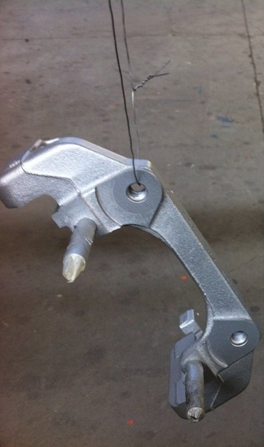

    se non ho capito male dalle ultime pagine, pinze 535d e M5 sarebbero uguali? :-?
    quindi non ha senso per me prendere un sistema frenante di una M5 e metterlo sulla 535d? basterebbe cambiare i dischi? ma come è possibile se hanno un diametro più grosso che usino le stesse pinze? *come minimo* cambiano le staffe di aggancio al mozzo no?? :-?
  20. msport123
    msport123 Collaudatore
    304
    9
    10 Dicembre 2009
    340
    530d Msport LCI 320cv
    IMPIANTO FRENANTE M5 quasi completato
    Esatto le pinze sono uguali e cambiano le staffe di aggancio mozzo come ho detto due pagine fa 10++ la staffa e questa [​IMG]
