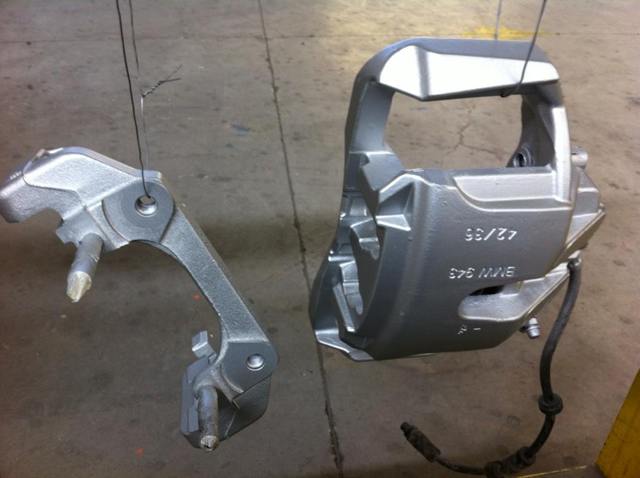

    IMPIANTO FRENANTE M5 quasi completato

    certo, era un particolare che avevo notato vedendo in giro qualche M5 (poche per la verità) e M5 Touring (due:mrgreen:), di pari passo le pinze.:wink:

    dimenticavo...i dischi del M5 presumo piu spessi, (non ho voglia di sfogliare Realoem).:mrgreen:

    Sono 36 mm

    le pastiglie del m5 e del 535 sono le stesse ma cambia la pinza io da quando ho montato l impianto m5 non posso più usare ne ruotino (almeno che non metto un distanziale come ho fatto io quando ho squarciato una gomma ) e ne cerchi da 18 infatti io ho dovuto comprar i cerchi originali m5 da 18 x le termiche sono gli unici che passano con le pinze M

    in ogni caso se devi rivedere le pinze meglio se cambi anche i dischi,o meglio..forse:-k diventa obbilatorio

    Ecco il mio dubbio e partito così come fanno ad essere uguali le pasticche se la base dei dischi dove appoggia la pasticca e più grande per me le pinze sono uguali solo che la staffa di fissaggio della pinza questa [​IMG] e diversa perché ha i fori spostati più verso l'esterno per permettere di far montare i dischi più grossi

    No, non sono uguali. L'M5 ha il doppio pompante il 535d uno solo. Ma montano le stesse pastiglie, hanno la stessa misura. Ovviamente dischi diversi, ma pompa dei freni uguale.
    In ogni caso guardate su RealOem, li c'é tutto.

    Guarda che il 535 monta doppio pompante quelli in foto sono miei non vedere reloam c'è un errore

    Confermo, io ho montato l'impianto del 535 sul mio 530d e le pinze hanno il doppio pompante.

    Avete ragione...., chissá perché mi ricordavo ne avesse uno!! E meno male che ho il 535d e mi son cambiato i freni da solo....!

    Cmq. Siete duri vi confermo che le pinze anteriori del 535 sono come quelle del M5

    Dimenticavo anche le pinze posteriori sono uguali
