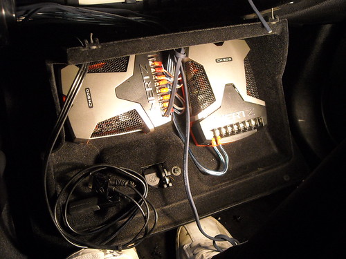

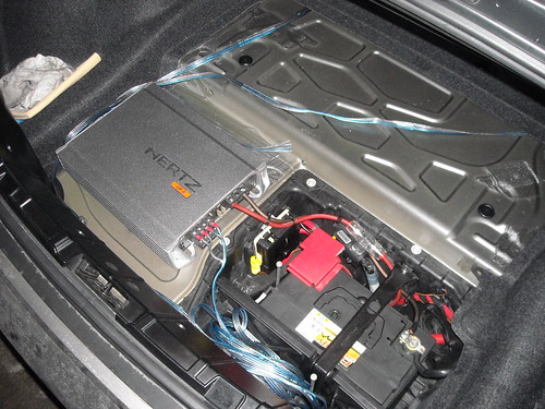

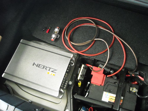

    ho finito il mio impianto e sono molto contento del risultato..era esattamente quello che cercavo..un semplice upgrade di quello originale. Ho scelto di mantenere l'autoradio originale per non sconvolgere l'estetica della plancia..ho installato nelle predisposizioni originali un kit tre vie Hertz..precisamente l' ESK 163L abbinato a un aplificatore 4 canali sempre Hertz, il modello EP 4, per i cablaggi ho scelto Audison. Per finire ho montato il kit vivavoce Parrot mki9200 che mi da la possibilità di ascoltare la musica salvata sulla chiavetta tramite usb o anche da un eventuale ipod. Che dire...a parte il gran freddo preso durante il montaggio sono veramente soddisfatto ;) /emoticons/wink@2x.png 2x" width="20" height="20" /> ora vi posto alcune foto del lavoro
    ecco l'amplificatore
    il medio
    l'insonorizzazione del pannello
    il woofer
    i supporti per i woofer in mds
    infine i crossover dentro il porta oggetti
