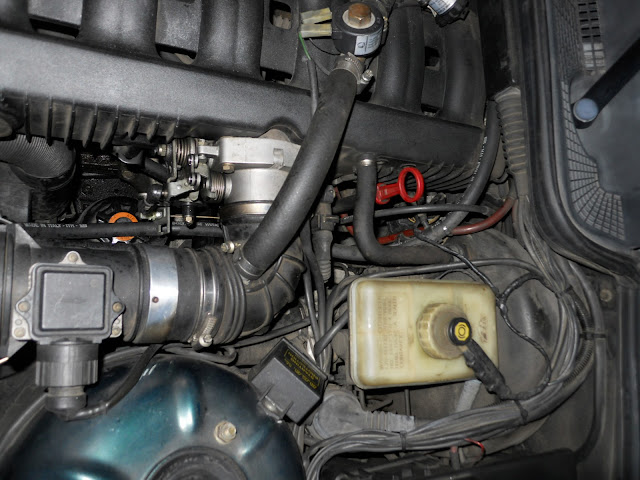

    Non riesco a capire dove possano essere questi spurghi dal lato destro del vano motore.
    Non mi pare da questo lato ci siano tubi che conducono liquido.
    Mi indicate la zona dove guardare pliiis?

    non ci sono altri spurghi oltre a quello sul radiatore.
    in quella zona ci sono le elettrovalvole, che fanno arrivare l'acqua calda al radiatore interno.
    dovrebbero essere nella zona cerchiata, dietro al groviglio di tubi, guarda bene.
    se è come dici, in effetti verrebbe anche a me il sospetto che ci sia qualcosa fuori posto.
    per essere sicuro che arrivi da lì dietro, dovresti provare a smontare la centralina di comando del clima, o anche l'obc, che è più semplice, e provare a fare un giro così.
    se l'aria che si sente aumenta, direi che c'è un problema nelle tubazioni.
