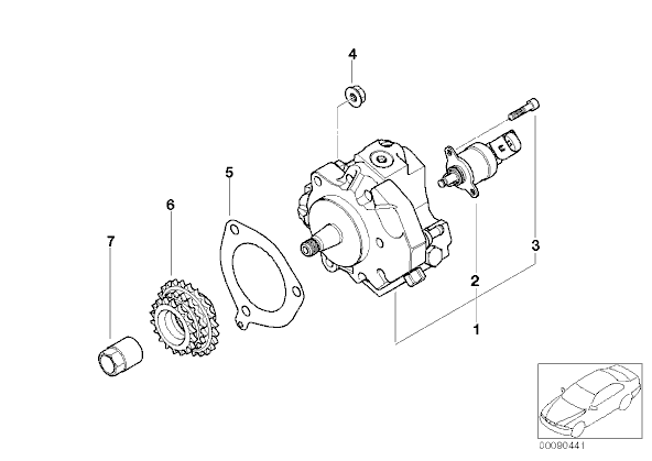

    sulle E46 toglie corrente alla pompa alta pressione del rail .. di conseguenza la macchina non parte ... :mrgreen::mrgreen:

    c'è un sensore/elettrovalvola sopra che comunica con la centralina ... viene inibito questo sensore ... di conseguenza la macchina non parte perchè non c'è sufficente pressione nel rail...
    il pezzo n.2
    anche se esiste come codice, non viene venduto separatamente dalla pompa ....

    a me era capitato che la centralina ews aveva "perso" i codici ... la chiave apriva la macchina dal telecomando, il motorino girava e la pompa in linea funzionava correttamente, ma la pompa del rail non dava pressione nel flauto...
    ho dovuto per forza portarla in bmw e la diagnosi è stata che mancavano i codici nella centralina, la loro spiegazione è stata che l'ews inibisce anche la pompa del rail...:-k:-k:-k
