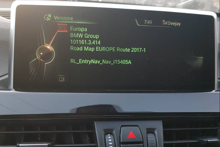

  19. joe981
    joe981 Secondo Pilota
    863
    31
    15 Dicembre 2015
    53.113
    X1 (F48) 18d xDrive
    A me esce questo. Avete la stessa versione?
  20. azzurro1926
    azzurro1926 Primo Pilota
    1.090
    443
    8 Febbraio 2016
    4.006.731
    BMW X1
    Si è l'ultima
