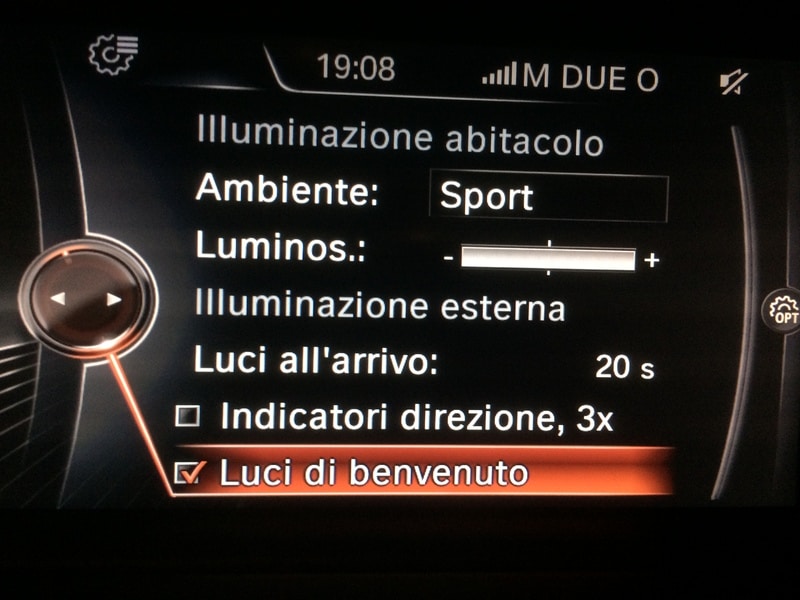

    ragazzi una domanda, io ho la msport e tengo le luci su sport. Durante la marcia vedo un leggerissimo bagliore nel vano piedi, una lucina veramente fioca infatti non capivo se era un riflesso di qualcosa oppure una vera e propria lampadina. Come faccio a regolarla? Spero che quella non sia l'intensità massima perchè altrimenti vorrei capire come spegnerla!!! Non ho notato invece il discorso della variazione di luce tra sblocco e apertura portiere, ci farò caso stasera!
    EDIT: mi rispondo da solo, quella è l'intensità massima purtroppo. L'intensità si regola dalle impostazioni "luci" nel connected drive.
    [​IMG]free image hosting
    Per quanto riguarda invece l'abbassamento dell'intensità della luce e l'ingiallimento della stessa quando si aprono gli sportelli, ho trovato l'opzione che regola questo comportamento. Per eliminare questo effetto bisogna togliere la spunta a "luce di benvenuto". In questo modo all'apertura delle portiere l'intensità rimane quella massima dello sblocco con chiave.
    PS: qualcuno sa cosa vuol dire "indicazioni di direzione 3x"? Ho provato a selezionarla ma non cambia niente quando metto la freccia...

    Si può azionare temporaneamente la freccia spostando la leva senza fare lo scatto appena si rilascia la leva la freccia si spegne. Spuntando su su 3x lampeggia 3 volte prima di spegnersi.
