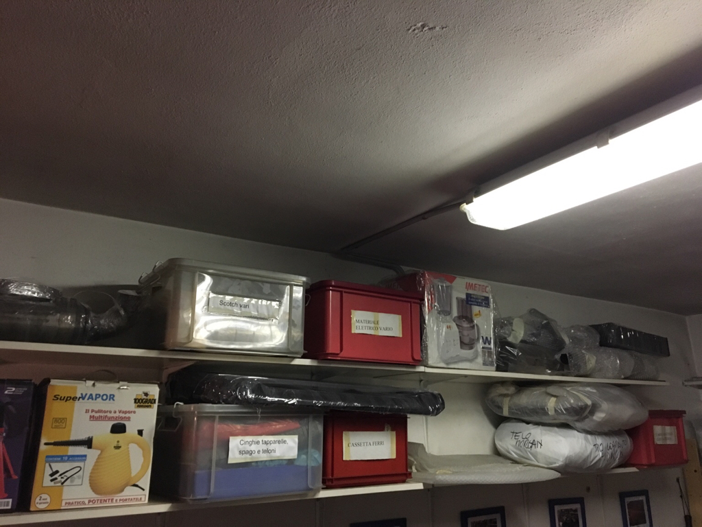

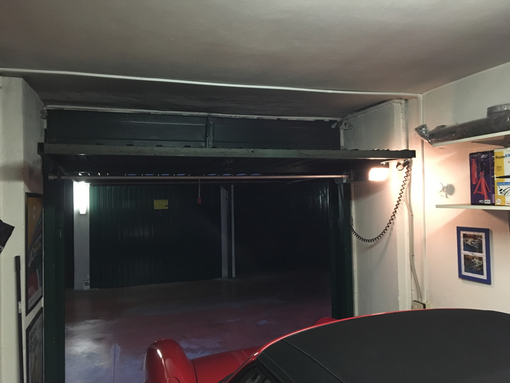

    Ecco le ultime due foto. Aspetto preventivo [emoji51][emoji51][emoji51]

    La gradazione luce sicuramente 840 cool white, e' un box, non un salotto e una luce calda non si mette mai, riduce i lux e quindi illumina meno a parita' di potenza.
    I neon almeno 4, 2 x lato, credo che i 58w ci stiano considerata la lunghezza media dei box, al massimo si tengono piu' ravvicinati ma comunque meglio non lesinare sulla luce, considerato anche che non li accendi a lungo.
    Vedo all'ingresso box una scatola in cui arriva il tubo della guaina che porta l'alimentazione e quindi dovrebbe esserci gia' un interruttore all'ingresso del box, come di solito e' in genere.
    Verifico i prezzi tra led e neon e ti faccio sapere, devo passare tardo pomeriggio per ritirare del materiale.
    Per il resto si tratta di tubo 20 con clips, scatole 10x10 di derivazione e filo per i collegamenti.
